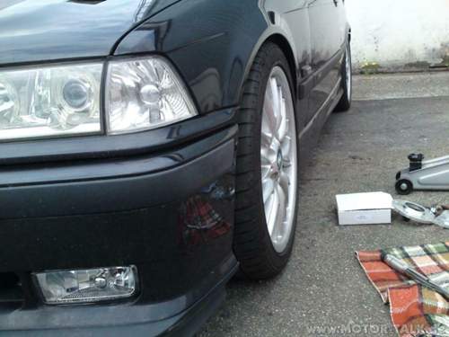

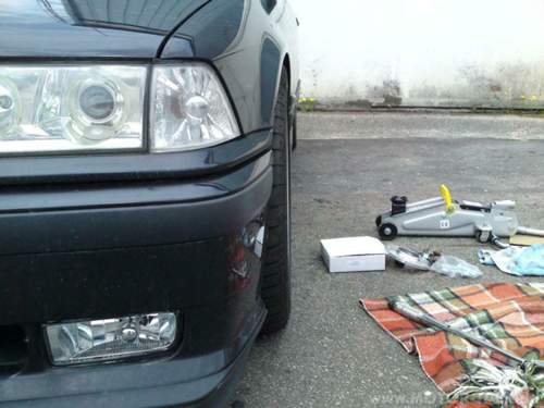

Habe heute endlich meine Spurplatten bekommen.
Sind welche von SCC geworden, 10mm pro Rad mit mittenzentrierung und passenden längeren Schrauben für 60€ mit Versand.
Auch gleich angebaut und nun schleift endlich nichts mehr, morgen dann gleich wieder los versuchen das alles endlich eingetragen zu bekommen.
Dsc00641
Dsc00642

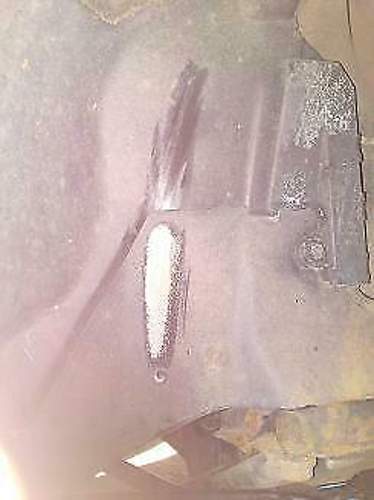

- Versiegelst Du die Schleifstellen am Blech?
Laut Gutachten kann man sie vorne oder hinten fahren, denke das wird hoffentlich keine Probleme geben.
Ja das wird auf jeden fall noch wieder neu versiegelt, will ja nicht das sich da der Rost breit macht.

So heute wieder da gewesen zum eintragen und wie immer wieder nicht geklappt.
Obwohl wir gestern alles geprüft hatten das ja nichts schleift haben die da wieder was gefunden.
Schleift immer noch bei voller einfederung und maximalen Lenkeinschlag ein wenig, dazu kommt das der Radkasten dabei auch auf Reifen aufsetzt.
Müßte also Kotflügel ziehen lassen vorne und noch breitere Distanzscheiben drauf machen, aber das ist es mir jetzt nicht mehr wert.
