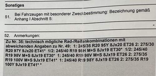

habe mein Cabrio erst gut 2 Monate - natürlich mit Sommerrädern (19"😉 - und suche nun einen Wintersatz. Es gibt hier div. super Angebote von Händlern, aber ich habe Probleme mit der "vermeintlichen" Zuässigkeit...
Ich hätte gerne 18" mit 245 vorn und hinten...
Mein Freundlicher reagiert gerade nicht auf meine Rückfrage, daher wende ich mich an die Wissenden hier:
a) Lt. EG-Übereinstimmungsbescheinigung (ehem. gelbe CoC-Papiere) darf ich "nur" 19" Räder montieren (VA:245, HA:275). Erste Frage: oder ist das nur die Angabe, was "ausgeliefert" wurde.
b) lt "reifengroesen.de" (soweit das "offiziell" ist) steht
- entweder 19" alles 245 oder
- 19" mit VA:245, HA:275 oder
- 18" mit VA:245, HA:275
c) wenn ich im BMW-Shop mit der FIN/VIN meines Fahrzeugs Winterräder suche, finde ich
den Satz mit 18" und 245 vorn und hinten
Was stimmt denn nun? Ich habe ein Angebot über einen komplett neuen Satz genau der Original-BMW-Räder wie c) nur halt 1.000€ günstiger als bei BMW.
Vielen Dank für Eure Rückmeldungen!

Normal sind im CoC alle zulässigen Grössen aufgelistet. Wird wohl ab Deiner Bremse hängen?
Den ETK kannst gerne mal knicken bei sowas…
Richtig, denn je nach Modell und SA kann es sein das du keine 18"er drauf bekommst.
Da wir dein genaues Modell und die SA oder Umbauten nicht kennen können wir dir leider nicht helfen.
Wenn es aber ein normaler in Standard ist dann sollten auch 18er frei gegeben sein und auch passen.
Aber für eine korrekte Antwort fehlen zu viele Infos.

Die VIN stimmt, er hat eine M-Bremsanlage, daher nix 18"...wie vermutet 😉

Allerdings ist die M Sportbremse beim 840ix Serie. Könnte mir höchstens vorstellen, dass er das Sport Paket Pro hat, wo die Scheibe vermutlich größer ist. Hab ich aber in der Ausstattungsliste nicht gefunden bzw. überlesen. Im Konfigurator steht dass die M-Sportbremse serienmäßig verbaut ist. Beim Sport Paket Pro sind die

Hey, vielen Dank für Eure Recherche-Arbeit!
Also ich hab den (aktuellen) 840ix und ja, da ist S02NH M Sportbremse als Serienausstattung verbaut - ist das also der Hinderungsgrund für die 18"?
Dann wäre es entsprechend schlüssig, wenn im CoC auch nur die 19" mit 245/275 drin stehen?
Ist aber insofern auch komisch, weil ich ja in der Konfiguration auch 20" hätte auswählen können...
Egal, sicherheitshalber lasse ich mir das noch von meinem Händler bestätigen (hat schließlich nicht wenig dran verdient ;-) ). Die 18" für den Winter hätten mir gereicht und Schneeketten werde ich wohl nicht mehr drauf packen (für mich ist die Ski-Saison vorbei 🙁 ) - geht ja glaube ich auch nicht.
Was ich vermeiden wollte, sind die 275er hinten; aber egal.

Im CoC müssten aber auch 20“er stehen…?
