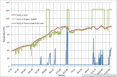

Bin jetzt nen Schritt weiter! Ohne Eure Tipps wär ich nie drauf gekommen, die Motortemperaturen genauer unter die Lupe zu nehmen, danke!
Kerzen sind getauscht und Motor wird warm. Er fällt dabei nie unter 85 Grad, Öltemperatur steigt auch schön an auf 80..90 Grad. Das Thermostat ist anfangs geschlossen und öffnet nach ca. 10min (waren 0 Grad Aussentemperatur), dann steigt auch die Temp von Kühlerauslauf (hat dann langsam so zwischen 30 und 40 Grad geschwankt. Bis hierhin also alles unverdächtig.
Aaaber: bei der Temp für den Motorauslauf gibt's Sprünge! (Block 131 Wert 1 bzw. 134 Wert 4).
Ich dachte es gibt nur einen Temp-Sensor am Motorauslauf und das ist G62 (Block 1 Wert 2), aber der springt nicht.
Werden die Daten von G62 irgendwie "aufbereitet"/geglättet oder gibt's da wirklich 2 Temp-Sensoren?
Falls ja: wo sitzt der Übeltäter?
Ich hab hier mal die Daten von Motor-Temp-Sensor G62 und Temp für den Motorauslauf geplottet.
Wir haben auch Takt-Signal für das Thermostat geloggt, das lag meistens konstant bei 4%, aber es gab auch Phasen wo es auf bis zu 96% hochregelt.
Templog
Hmm, das spricht ja schonmal Bände. Wäre aber vermutlich nicht des Rätsels Lösung, wenn das nur in der Warmlaufphase auftritt.
Vom Passat weiß ich, dass dort in einem Sensor für Kühlmitteltemperatur zwei NTCs vereint sind. Einer fürs KI und der andere für die Motorsteuerung. Vom Audi hab ich leider keine Stromlaufpläne da. 🙁
Ich würde den Sensor aber mal wechseln und dann schaun wie sich der Wagen verhält 😉
Ja, den zu tauschen kann sicher nicht schaden...
Mich wundern halt die 2 Messwerte... Abgesehen von den Sprüngen ist zwischen beiden Werten ja auch so noch ne kleine Differenz...
Im Reparaturleitfaden hab ich aber nix weiter gefunden. Da gibts nur Öltemperatur, Kühlerauslauf G83 und Motorauslauf G62 bzw. G2 fürs Cockpit.
Im Kühlmittelverteiler ist kein Tempsensor, oder? Dort sollte nur das Thermostat drin sein...
Die Kurve mit den Sprüngen ist auch verrauscht ohne Ende, deshalb meine Vermutung, dass das auch G62 ist, aber die ungefilterten Rohdaten... Und wenns auf nfn unplausiblen Wert springt, extrapoliert das Steuergerät halt irgendwas...
Aber so richtig plausibel ist das auch nicht, weil im letzten Abschnitt bei dem langen Sprung schwankt der gutaussehende Wert. Er müsste aber eher konstant bleiben oder ne konstante Steigung haben, es sei denn die extrapolieren wirklich, und das mit höheren Ableitungen drin...
