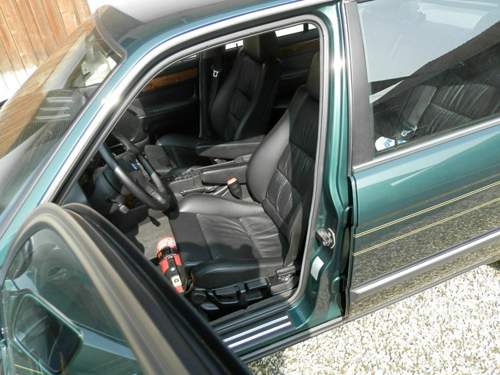

ich habe mir einen 89er 530i gekauft, das Problem: Ich sehe zwischen 60 und 220 nix vom Tacho, wenn ich mich nicht quasi hinlege. Bin halt leider ein 1,80 Sitzriese (und habe das Problem in quasi jedem Auto, alternativ hau ich mir permanent den Kopf am Dach an).
Ich hab irgendwo gelesen, dass man sich über die Digitalanzeige im Tacho quasi alles mögliche anzeigen lassen kann, ich finde den Link leider nicht mehr...

wenn das Auto einen OBC hat, kannste den freischalten mit Test # 8, dann gibt der die Geschwindigkeit an
http://bmwe32.masscom.net/johan/obc_secrets/obc_secrets.html
da sieht man dann dahinter ein V, nicht zu mixen mit Volt, das ist Velocity, Volt bekommt man mit Test # 9, da steht dann UB
UB = Betriebsspannung

Die Lenksaeulenverstellung geht ja teleskopisch, und da die Lenksaeule nich waagerecht ist, sondern vorne nach unten geht, geht das Lenkrad auch hoch, wenn man es vollstaendig rauszieht. Aber da Dein E34 das nicht hat, ist das eher zur Info gedacht.
Hast Du elektrische Sitze oder mechanische? Mach doch erst mal die Sitzhoehe runter, das geht doch ohne Umbau. Man kann doch den Sitz runterfahren. Siehe Betriebsanleitung.
Mechanische, ohne Höhenverstellung, man kann nur den Neigungswinkel der Sitze selbst verstellen.
Dann verstell doch mal die Sitzneigung und teste, hinten runter, vorne hoch, dann kommste runter mit dem Kopf. Siehe Betriebsanleitung Seite 12.

Hatten die 5er nicht alle eine Sitzhöhenverstellung serienmäßig? Ich kenne zumindest keinen ohne.
Viele wissen nur nicht wie die geht da sie keine BDA haben.
Langer Hebel nach unten drücken.
hatten sie alle, steht sogar in der 1989 BDA drin Seite 12.
