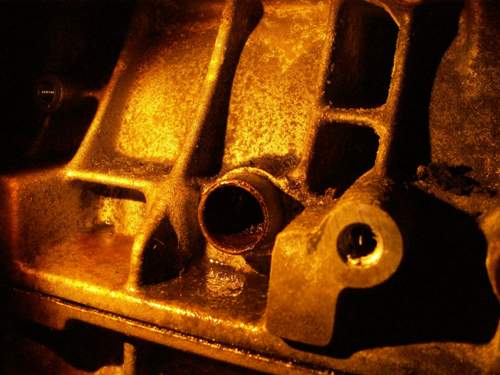

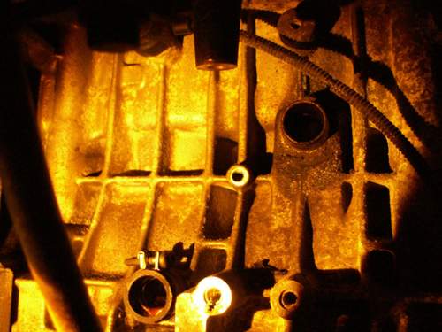

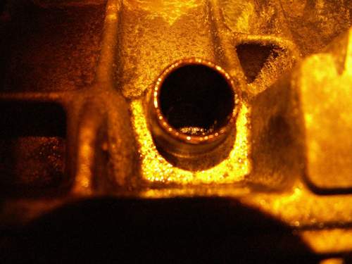

Jo, es gab vor Jahren mal einige schöne Fotos von der abgenommenen Ölwanne, die diesen (innen dann liegend) eckigen 'Schachtansatz' zeigten. Muss mal die Tage auf die SuFu gehen ;-)
Hatte bei Elch1 leider nur einfach 'horizontal' mit etwas Hartem/Unbiegsamem durch dieses runde Loch getestet auf 'Durchgang'; kam nach wenigen mm dann auf eine Wand (Metall). Beim hier gezeigten Ersatzmotor dann die Kabelbindermethode (scuty ?) verwendet und solange gestochert, bis man nach unten dann den Binder weiter tief hinein schieben konnte.
... ja, denke, das thema hatte ich angesehen: fotos mit abgenommener ölwanne und eckigem 'schachtansatz' im motorblock = steigrohr dort genannt. mit einem biegsamen kabelbinder müsste man eigentlich den durchgang prüfen können bis in die wanne.

Es gibt mehrere Kanäle, die aus der Ölwanne heraus führen. Zum einen hast du den "Atmungskanal" zur Ölfalle hin. Da werden deine Öldämpfe abgesaugt. Zu dem Kanal bekommst du Zugang, wenn du die Ansaugbrücke und Ölfalle entfernst. Ich bezweifle jedoch, dass eine Ölfalle so schnell wieder verstopfen kann!
Weiterhin hast du den "Steigkanal", welcher rechts (bitte nicht 100% darauf festnageln) in den Block hineinführt. Dort können gerne mal Verstopfungen auftreten, vor allem, wenn Ölwechsel überzogen oder zu dickes Öl gefahren wurde. Siehe dazu in dem Link, Markus erklärt das da ganz gut.

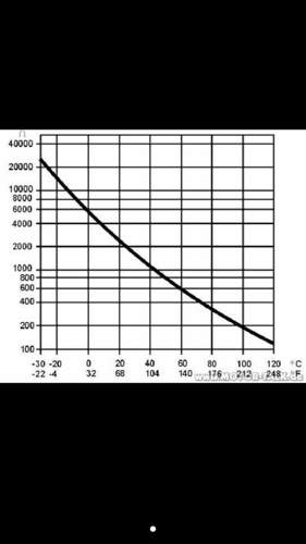

Bezüglich dem Startproblem: da können mehrere Sachen ihren Einfluss darauf haben. Der Temperaturfühler beim Thermostat ist da die erste Adresse. Nächste Adresse: Nockenwellensensor. Weiterhin fallen mir Benzinpumpenrelais, Benzindruckregler (per Unterdruck am Rail gesteuert) und Benzinpumpe ein.

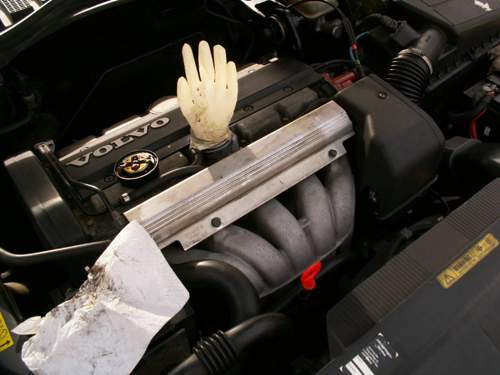

der wagen verbrennt natürlich trotzdem auch ganz ordentlich öl. 1ltr auf 1000 km waren nach der op vor 3 jahren glaube ich der stand der dinge. jetzt natürlich mehr, weil es auch aus dem ölstutzen drückt (aus dem ölmessstab-rohr qualmt es ein wenig und der handschuh-test zeigt volle 5 finger...).

Wenn der Handschuhtest ,,gib mir 5“ zeigt, sollte die Diagnose doch klar sein!
