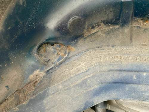

Bei der jetzigen Inspektion der hinteren Radläufe musste ich feststellen, dass auf beiden Seiten einige rostige Stellen zu finden waren. Dummerweise hinter der Plastikverkleidung. Auf der Fahrerseite ist das Blech an eigen Stellen durchgerostet. Dummerweise genau dort, wo innen die Halterung er Rücksitzbank ist.
Jetzt ist die Frage, wie man da am besten vorgeht. Auf den Fotos sind ja einige kleine Durchrostungen zu sehen. Ich habe das ganze erstmal blank gemacht, damit man einen Überblick gekommt. Gibt es da noch eine Möglichkeit, dass Blech zu retten oder muss der Bereich komplett ausgetauscht werden. Gibt es dafür Reparaturbleche? Dummerweise ist genau dort die Halterung für die Rücksitzbank.

Natürlich: So wie auf der rechten Seite vorher sah es auch links aus, wirklich kaum was zu sehen.
Ich habe die Nieten der Radhausschale übrigens nicht abgemacht, im hinteren Bereich war zum Glück nichts an Schäden zu sehen, so dass es gereicht hat, die Radhausschale etwas wegzuziehen.
Rechte Seite Ausgangslage
Verstärkungsblech mit Rost
Mit Zinkfarbe lackiert
+2
Hinter den aufgeschweißten Blechen sitzt die Halterung für die Rückbank. Diese Stelle würde ich im Auge behalten. Dort kann man den Rost nicht wirklich entfernen. Irgendwann ist es dort durch.
Ja, dachte ich mir schon - habs da jetzt mit Stiftdrahtbürste auf dem Dremel möglichst weil entfernt und Entroster reingetropft/nachgewaschen, aber da alle paar Jahre etwas Fett hin wird nicht schaden.

1) Lass die Finger von Rostumwandler. Nach meiner Erfahrung bringen die nichts, der Rost blüht weiter. Versuche den Rost soweit wie möglich mechanisch zu entfernen und dann den Rost mit Rostentferner komplett zu enfernen. Mit Pelox oder Deox kann man Rost komplett beseitigen, ist nur sehr mühsam und dauert. Einwirken lassen und dann mit einer Draht-Rundbürste entfernen. Danach wieder auftragen, und so weiter. Nach ca. 5 Durchgängen ist der Rost weg und das Metall ist blank.
2) Lass die Finger von Zinkspray. Sieht schön aus, bewirkt aber nichts. Wenn du wirklich den Rost nicht 100%ig beseitigen kannst, nimm Owatrol-Öl oder Brantho Korrux nitrofest. Danach dann den normalen Lackaufbau und Unterbodenschutz.

Nach meiner persönlichen Erfahrung bringt Rostumwandler im Auto definitiv nichts. Du wandelst auch nicht den ganzen Rost um, sondern nur die oberste Rostschicht in eine stabile Eisenverbindung, die dann weiterbehandelt werden kann. Darunter gammelt der Rost weiter.
Wenn du Rost etwas länger stoppen willst, nimm Owatrol-Öl.
PS: Das Depot liefert dir alles. Man sollte aber auch den Anwendungsfall betrachten.
Also... ich habe Zinkspray z.B. schon öfters an Fahrgestellen und Rahmen von Anhängern angewendet mit gutem Erfolg... losen Rost usw. so gut wie möglich vorher entfernt und nicht zu dick aufgetragen... das hat in den meisten Fällen dann Jahre gehalten... würde man das noch mit Lack behandeln wäre das schon ein ganz guter Rostschutz.
Dabei ist eben auf die Verträglichkeit zu achten... alle Öle, Wachse und Fette sollen ja das Metall von Sauerstoff und Wasserzufuhr schützen, was auch gut funktioniert so lange an der Schicht keine Schäden entstehen... bei den weichen Materialien aber ein Problem, Steinschlag reicht schon aus das doch wieder Wasser eindringt... gerade da wo man es nicht sieht. Denke Rost als möglich weg, korrosionshemmende Farbe wie Zinkspray o.ä. und mit Lack und Wachs oder Fett versiegeln... viel mehr kann man nicht tun... ansonsten gilt... sind und bleiben alte Kisten... 😉
