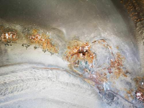

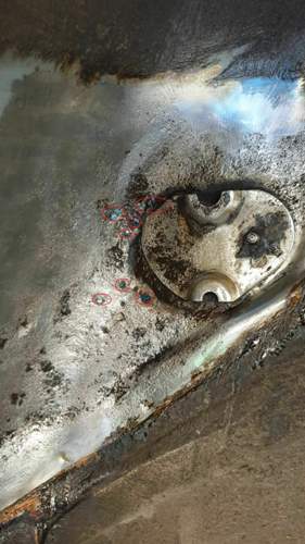

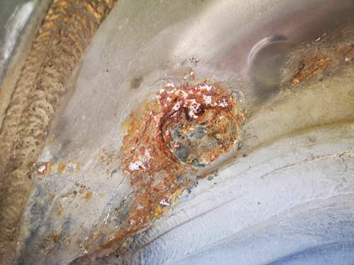

Bei der jetzigen Inspektion der hinteren Radläufe musste ich feststellen, dass auf beiden Seiten einige rostige Stellen zu finden waren. Dummerweise hinter der Plastikverkleidung. Auf der Fahrerseite ist das Blech an eigen Stellen durchgerostet. Dummerweise genau dort, wo innen die Halterung er Rücksitzbank ist.
Jetzt ist die Frage, wie man da am besten vorgeht. Auf den Fotos sind ja einige kleine Durchrostungen zu sehen. Ich habe das ganze erstmal blank gemacht, damit man einen Überblick gekommt. Gibt es da noch eine Möglichkeit, dass Blech zu retten oder muss der Bereich komplett ausgetauscht werden. Gibt es dafür Reparaturbleche? Dummerweise ist genau dort die Halterung für die Rücksitzbank.
Gruß Holger
Radlauf außen
Radlauf innen
121 Antworten
...unschön... ob es da Reparaturbleche gibt wage ich zu bezweifeln... würde auf dem Schrott einen Wagen suchen der da noch gut aussieht und die Bleche raus schneiden... dann sauber anpassen und in deinem einschweißen... zu retten ist da ja nix mehr wenn es schon durch ist... 😉
Das ist wohl so eine Stelle, wo fast alle rosten, bei mir war das auch. Das Blöde ist, wenn man den Innenkotflügel nicht raus nimmt, sieht man es nicht.

Und wie hast du das Problem gelöst?
Ich habe alles blank gemacht und alles mit Hammerit gestrichen, bei mir war es aber nur oberflächig. Von innen war nichts zu sehen.

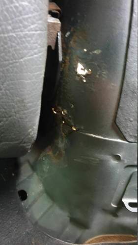

Das sind die hinteren Radläufe, richtig? Wie hast n den Teppich hoch gemacht?
Ja... Radkasten hinten Fahrerseite... wo ist da das Problem den Teppich hoch zu nehmen... anfassen... 😁
Sitzbank hoch klappen... den Teppich nach vorne etwas hoch ziehen und den schwarzen Isolierfilz etwas beiseite... dann hast du den Salat... Seitenteil der Rücksitzlehne noch hoch ziehen und die Katastrophe ist perfekt... 😁
