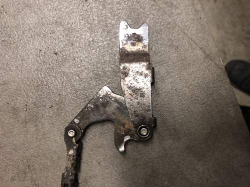

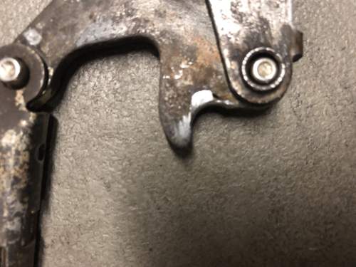

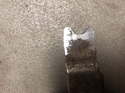

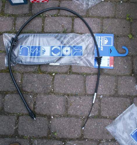

Hallo Liebe Elch Gemeinde .

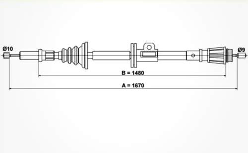

Interessant zu wissen wäre mal was ihr für Handbremsseile verbaut habt.?
In meinem Fall, laut Teile und Fahrgestellnummer
Ist meins 1670mm lang….. was anderes gibt es nicht laut Volvo und Lieferanten.
Keinerlei Bremswirkung, weil es zu lang ist….
Jetzt habe ich mir eine Hülse von 12mm Länge angefertigt, und die Spreizschlösser um 6mm verlängert, durch aufschweißen…. 100% Bremswirkung. Richtig ist das aber auch nicht nicht!
Wäre cool wenn da jemand eine Antwort drauf hat!??.
Achso : Ist ein 2.3L T5 Kombi
Fotos folgen

Genau dieses Problem wurde erst letzte Woche im xc90 forum behandelt. Letztlich waren zwar die bowdenzüge in den richtigen Länge, aber die umhüllungen waren zu kurz. Dementsprechend konnte es nicht gehen. Das würde ich nochmal überprüfen

Ich habe bei meinem 850 die Seile von Hausmarke Skandix verbaut. Sind zufriedenstellend 🙂 und ich bin normalerweise kein Freund von 'Hausmarke'.
LG, Tim

Die Seile sind von ATE.
Baujahr 25.03.1994
1670mm ist die richtige Länge, ich habe ATE und die passen.
Auf jeden Fall solltest du da nicht irgendetwas verändern oder optimieren! Das ist grob Fahrlässig und könnte im Falle des Falles böse enden!
Kan ich mich nur anschließen. Im Bereich Bremsen Finger weg von Basteleien, auch wen sie gut gemacht sind.

ist definitiv alles korrekt verlegt? Vom Handbremshebel, durch die Führungen.
Alle Clipse unter dem Teppich korrekt verschraubt? Kurz vor der Hinterachse dann die Torx Schraube und an der Hinterachse dann die Niete mit der Kunststoffklammer? Gerade bei auslassen von letzterem hat das Seil mehr weg.

Hi
Alles so verlegt wie es sein muss!
Kein Spiel in der aussenhülle!
Kannst du es nochmal ausbauen und mit dem alten vergleichen? Oder gibt's das nicht mehr? Gibtsjanicht
