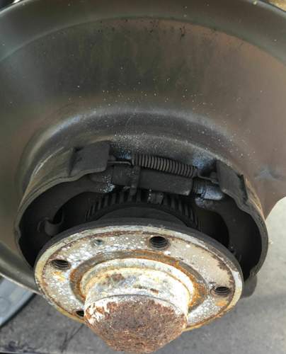

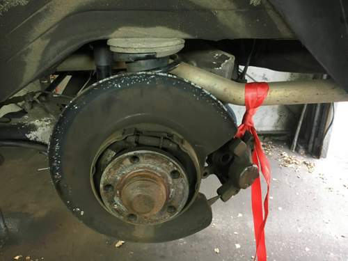

Seit geraumer Zeit hat meine Handbremse so gut wie keine Wirkung mehr. Im Prinzip hatte ich damit schon immer Probleme.
Ich hatte heute mal eine Seite komplett freigelegt und alles gesichtet. Die Seilzüge ist wohl noch in Ordnung, jedenfalls kommt die Bewegung der Handbremse hinter an. Die Bremsbacken sind in einem erbärmlichen Zustand, müssen also neu. Genauso wie Bremsscheiben und Klötze. Die Nachsteller lassen sich noch verdrehen, sind also Ok.
Sollte man noch was beachten bzw. tauschen? Müssen die beweglichen Teile eigentlich geschmiert werden und mit was (Kupferpaste ...)?

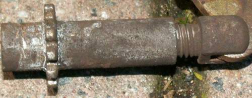

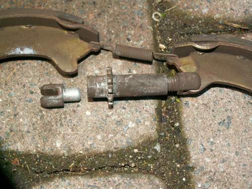

Hilfreich für die Montage der unteren Feder ist eine "Trommelbremszange" sonst ist die Feder ein echtes Arschloch.

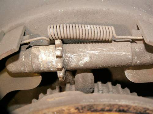

Und Positionierung des Einstellrades beim Zusammenbau ist wohl eine Glaubensfrage, aber ich kann aus Erfahrung sagen dass das Ritzel in Fahrtrichtung zeigend bei mir erst das effektive Einstellen der Handbremse bewirkt hat.
Deine Anleitung ist plausibel und, Zufall oder nicht, auf deiner Zeichnung steht das Einstellrad richtig. Zumindest für hL.

Drauf achten das die Versteller richtig herum sitzen. Bremsenpaste oder Kupferpaste sparsam an den beweglichen Teilen

Laut Anleitung (aus Vadis) werden die Bremsbacken gespreitzt, imdem man die Schraube nach oben dreht. Also muss das Einstellrad so positioniert werden wie auf der Zeichnung. Vertauscht man dieses, müsste dieses nach unter gedreht werden.
Ist blöde, wenn man das vertauscht und irgendwann mal die Bremse nachstellen will. Dann drehste in die falsche Richtung und man wundert sich, dass nichts passiert (War bei mir hinten links so).

Des Rest ist noch komplett in Ordnung, muss nur mal richtig gereinigt werden. Die Seile sind noch OK und leichtgängig (werden ich aber noch prüfen)
Also doch mit Kupferpaste schmieren?
Guckst du 😁 Dann gibt's das ja sogar hoch offiziell schriftlich
Ich habe die beweglichen Teile ganz minimal gefettet. Also nur ganz leicht bestrichen.
Die Meinungen über Kupferpaste gehen ja weit auseinander. Sparsam angewandt passiert da nix mit dem ABS.
Ganz wichtig ist aber reinigen!

Auf jeden Fall macht der Zustand der Bremsscheiben was aus. Mit der Zeit schleifen die sich im Inneren weg und die Bremsbacken können nur noch begrenzt greifen.
Ich habe meine Bremsanlage seit 133tkm verbaut (war damals mit Markus). Die Handbremse hat er damals etwas scharf eingestellt (was mir aber auf jeden Fall gefällt) und kommt normalerweise schon auf der ersten Raste. Ich kann da auch nur empfehlen, die Beläge von ATE zu verbauen, die habe ich drinnen 🙂
