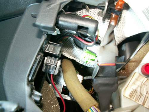

Ela, der Stecker auf Foto 2 sieht aus wie der Stecker, der an die Handschuhfachbeleuchtung geht.
Kabelfarbe rot-schwarz würde passen, Steckerform auch

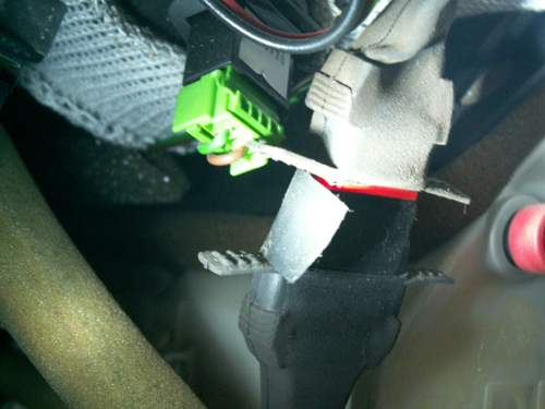

... Erwachsener scheint tatsächlich alt zu werden.. sorry 🙂 .. und der Micha ist ne ned dumm 🙂 .. und Zugspitzer.. auch Danke schön an Dich .. 🙂 siehe Foto..
Werde nun die Fehler löschen und dann mal sehen was sich tut..
ich denke, die Vorgehensweise ist korrekt, oder? Schönen Sonntag..

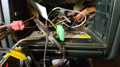

PS. Ist ja grausig der Kabelverhau 😰

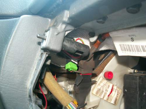

Hier noch 'Leckerli' (Fotos), bzgl. dem rot-/schwarz-adrigen 2-pol. Stecker (schwarz) ; wie eigen2 schon meinte ... Handschuhfach-Beleuchtung.
Evtl. kann man den Stecker (etwas 'sportlich verrenkend'😉 durch den Radio-/ECC-Schacht, dort rechts um die Ecke herum, senkrecht von unten einstecken. Vllt. ginge es auch durch untere A-Brettverkleidung abnehmen. Fotos durch ausgebautes Handschuhfach gemacht. Könnte übrigens sein, dass der Fach-Deckel nicht mehr richtig 'satt' schliesst und dann brennt die Lampe dauernd - vom Vorbesitzer daher einfach abgestöpselt ?
p.s.: der kl. grüne Stecker ist wieder vom Kanalluft-Sensor beifahrerseitig (grün+braune Adern)

Hej Micha,.. ja, den Stecker hab ich gefunden 🙂 Ja, und das mit den Kabeln, ich schwör's,.. ich kann nix dafür...😁... ich hatte das auch erst "entdeckt", als ich mir das SC gekauft hatte... da hat wohl jemand zuvor gute Arbeit geleistet, als er die Radios tauschte 🙁
Hab hier leider keinen vor Ort, der das mal wieder in Ordnung bringen könnte...
Aber Danke noch mal für Deine Meinung, ein Stückchen weitergekommen bin ich ja 🙂

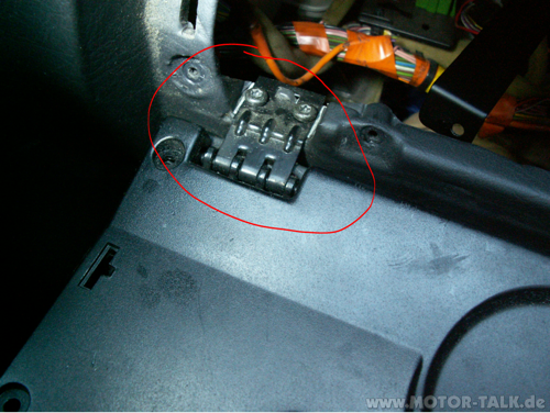

Moin, is ja 'n Ding - heizt immernoch.
Handschuhfach: bei mir fehlte die 'Birne', durch Vorbesitzer -> ersetzt -> siehe da: Dauerleuchten ! Ursache: eben besagte Deckelverriegelung bzw. ausgeleierte Deckelscharnier-"Verankerung" des ABretts.

Handschuhfach-scharnier-befestigung
