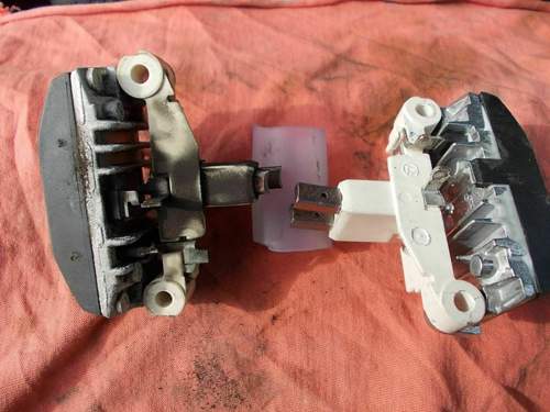

soooo,hab mich nun überredet den Regler der Lima zu erneuern,bei eingebauter Lima,so wie es ja mal angefragt habe.
Als erstes Batterie abgeklement,Verkleidung Gaszug ab,Lüfter vom Kühler ab,Foto gemacht von der Lima um zu sehen wo die 3 Schrauben sind von der Verkleidung.
Der Oelmesstab plus Rohr musste auch noch raus,dann kamm ich einigermassen an die 3 Schrauben ;)
Aber dann Problem mit dem Deckel,bekam ihn nicht ab,da das Ansaugrohr im weg wahr ( ca 1cm fehlte mir zum abnehmen ):(:(.
Habe dann den Deckel geschlizt so das ich ihn nach unten wegziehen konnte ( siehe Bild ),ging ganz gut.Schrauben vom Regler raus,neuen Regler rein,war etwas fummelarbeit,man sieht ja nicht viel:rolleyes:.
Deckel wieder drauf gefummelt,schrauben rein,Zusammenbau rückwärts,Motor angelassen,gemessen,allet Paletti :cool:

Moin allerseits,
dies ist zwar ein schon 5 Jahre alter Thread, aber da ein Volvo bekanntlich etwas länger hält, gibt es sicherlich den einen oder anderen, der irgendwann vor dem gleichen Problem wie vor 5 Jahren sporty45 oder wie ich vor ein paar Tagen steht.
Meiner ist ein 850LW, 10V, 103 kW, Typ B5252FS/S M56, 380.000 km, Bj. 1994.
Dank der Beschreibung und der sehr aussagekräftigen Fotostrecke von sporty45 hab ich mich auch an den Reglertausch gewagt.
Seiner hervorragenden Beschreibung möchte ich nur ergänzend hinzufügen:
1.) der verd...mmte Ansaugstutzen ist sehr im Wege, wenn man endlich den Deckel runterhat und an den Regler will. Die beiden Schrauben sind gewöhnliche M4-Schrauben mit Kreuzschlitzkopf. An die vordere bin ich nur rangekommen, nachdem ich mit einen Winkelschraubendreher besorgt habe. Alle anderen "Tricks" haben nicht funktioniert. Einen normalen Schraubendreher wegen des hinderlichen Ansaugstutzens schief anzusetzen bringts nicht. Eher macht man die Schraube kaputt, und dann ist Holland in Not.
Ein Winkelschraubendreher ist ein "muss" für diese Schraube.
2.) Den neuen Regler einzusetzen ist wie alles andere bei dieser Reparatur ebenfalls nervtötende Fummelei, weil man so gut wie nichts sieht und dabei den Regler behandeln muß wie ein rohes Ei, denn die Schleifkohlen hängen ja nur an ihren Druckfedern. Außerdem können die auch leicht brechen.
Ich habe in meiner Not die beiden Kohlenstifte vor dem Einbau ganz nach oben gedrückt und einen Streifen starkes Papier (aus einem Papiersack ausgeschnitten) um die Kohlen gelegt und den Papierstreifen oben auf dem runden Elektronikgehäuise (Transistor? Kondensator? - was immer das auch sein mag) mit Panzertape festgeklebt. Dann ließ sich das Ding einbauen, ohne daß die Kohlen irgendwie beschädigt werden konnten. Nachdem die beiden Schrauben endlich fest eingedreht waren, den Klebestreiben durchgeschnitten und den Papierstreifen rausgezogen.
Alles in allem war das eine Übung, die ich nicht jeden Tag machen möchte.
Den Regler habe übrigens von Skandix (Eigenmarke). Bisher tut ers einwandfrei. Warum auch nicht?
