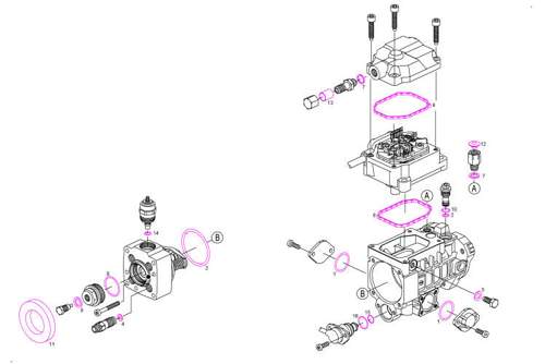

Habe seit ein paar Wochen bei meinem 850 TDI (BJ1996, 495.000km) mit Startproblemen zu kämpfen:
leider völlig unregelmäßig, teilweise nach einer Stunde Standzeit, teilweise nach nem Tag, genauso oft aber auch gar nicht, erwischt er beim Starten wohl keinen Diesel. Der Motor läuft ganz kurz an, geht aber einen Moment, nachdem man den Starter ausläßt, wieder aus. Nach ca 3 bis 5 Wiederholungen läuft er dann, teilweise erwischt er dann aber auch die nächsten 10 Sekunden immer wieder mal nichts und rupft so bißl vor sich hin, danach läuft er ganz normal.
Hab als erstes mal die Leckölleitungen gewechselt, die zerbröselten schon beim Abziehen. Dachte erst, das war's, ein paar Tage später ging das gleiche wieder los.
Jetzt bin ich am Überlegen, ob es die Dichtungen der Einspritzpumpe sein können. Offensichtlich wurde das irgendwann schonmal gemacht, da die Schrauben mit den Spezialköpfen bereits in Torxschrauben getauscht wurden. Allerdings ist das mindestens 250.000km her, denn solange ist der treue Elch schon in meinem Besitz. Bei der unteren Dichtung (die untere Nr.6 im angehängten Foto) vom Mengenstellwerk tritt ganz wenig Kraftstoff aus, also nur so wenig, daß der Dreck außen rum leicht naß aussieht. Der Rest der Pumpe sieht absolut trocken aus.
Was meint ihr, kann diese kleine Undichtigkeit den Druckverlust (vor allem so unregelmäßig) verursachen, oder gibt's ne andere Vermutung für das Problem?

Dichtungstausch-einspritzpumpe-volvo

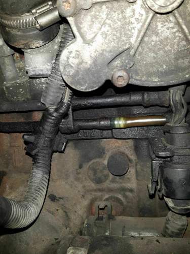

So, nach langem bin ich jetzt endlich wieder mal dazugekommen, mich um die (doch noch immer auftretenden) Startprobleme zu kümmern.
Habe mittlerweile die Einspritzpumpe überprüfen lassen, da paßt alles. Mein nächster Verdacht war nun die Dieselleitung zwischen Dieselfilter und ESP. Und siehe da, ca 20cm von der ESP weg verläuft die Leitung unter einem Flansch vom Motorblock (von dem mich übrigens interessieren würde, was das ist, da nur ein relativ kleiner Schlauch weggeht) und ist dort ziemlich versifft und naß (siehe Foto, welches ich allerdings nach dem Reinigen gemacht habe). Mein Verdacht ist jetzt, daß diese durchsichtige Plastikleitung nicht mehr die beste ist, ähnlich wie bei den Rücklaufleitungen, die mir ja schon entgegengebröselt sind. Hat jemand eine Ahnung, wo ich diesen Plastikschlauch her kriege??? Bei Volvo gibt's nur die komplette Einheit zwischen Filter und ESP um satte 250 Euro, welche mittlerweile auch nur mehr über Classic Parts verfügbar ist mit unbekannter Lieferzeit. Oder kann ich auch einen einfachen Kraftstoffschlauch nehmen? Aber angeblich muß die Leitung durchsichtig sein, damit der Zoll überprüfen kann, ob man eh kein Heizöl tankt....

Sodala,
jetzt endlich mal wieder Neuigkeiten hier:
hatte den treuen Elch jetzt bei nem Spezialisten für Einspritzpumpen. Der hat relativ schnell entdeckt, Spannung am Zahnriemen nicht stimmt. Es stellte sich dann heraus, daß im Mai beim Zahnriemenwechsel gepfuscht wurde. und zwar wurde die Mutter der unteren Spannrolle (die mit der exzentrischen Bohrung) derart angeknallt, daß der Gewindebolzen, auf dem die Rolle sitzt, das Feingewinde ausm Motorblock schon rausgehebelt hat. In der Folge wurde alles locker und als wir den Fehler entdeckt haben, war die Mutter schon gar nicht mehr da - also eigentlich ziemliches Glück, daß die ganze Geschichte nicht ganz auseinander gefallen ist, denn das hätte wohl Motorschaden bedeutet. Auf alle Fälle hat durch die falsche Riemenspannung der Einspritzzeitpunkt hinten und vorne nimmer gestimmt. Naja, es wurde ein neues Gewinde in den Block geschnitten, seitdem springt er wieder so schön an wie all die Jahre davor - und es ist soooo schön, daß definitiv ein Fehler gefunden und beseitigt wurde und ich nicht, wie die male zuvor, ein paar Tage Hoffnung hatte und dann war's wieder nix ;-)

Hej
mit ziemlicher Sicherheit betrifft das den Zahnriemen der Pumpe. Das wäre dann kein Motorschaden, da würde das Auto nur stehen bleiben. DAS ist keine Seltenheit, dass super MECHs die Mutter da zu fest anziehen - 20nm sollte die bekommen, das ist gerade mal handfest.
Hatte das schon öfter, dass dieser Bolzen ausgerissen war und dann schleichend "aufgegeben" hat, dadurch ändert sich die Pumpeneinstellung dann und der Wagen fährt nicht mehr richtig.
Da kann man dann Gewinde reparieren oder neues/größeres Gewinde und abgesetzten Bolzen, das hab ich auch mal gemacht - das hält dann ewig...
