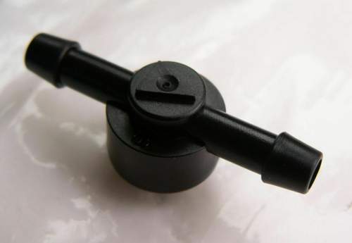

Moin; Du willst sagen, es kommt kein Wasser hinten raus, auch wenn eben die Pumpe 'zwangsversorgt' wurde ? Es gibt ein od. mehrere Wasserfluss 'Rücklaufverhinderungs-Ventile' in der Schlauchleitung zur Düse hinten. Beim 850er kenne ich eigentl. nur einen solches Rücklaufventil; sitzt in rechter D-Säule hinter der Lautsprecherverkleidung (für mögliche Hochtöner).

Hi, O.K., Danke; ,mach mal die äusserste rechte Bodenklappe vom Kofferraum auf. Da sollte ein 'Sieb/Filter' in einer Gummischlauch-Leitung zu sehen sein; Du ziehst den Schlauch in Richtung Fahrtrichtung vor dem zylindrischen Filter ab und aktivierst den Heckwischer.
Wenn Du dann die Suppe aus dem nun offen Schlauchende rausplätschern hattest --> tausch' dieses Rückfluss-Ventil in eben besagter rechter D-Säule aus, da es mit Kalk zugesetzt ist (letzes Bild; seine Position sieht man nicht - man kann sie nur spüren ;-) ).

.... ähemm..... der V70I hat keinen Filter mehr, den gabs nur bei den 850ern Original.....
Dafür gibts aber noch ein Rückschlag Ventil, unmittelbar vor der Düse an der Heckscheibe. Leider muss dazu die gesamte obere Verkleidung der Heckklappe ab.....
