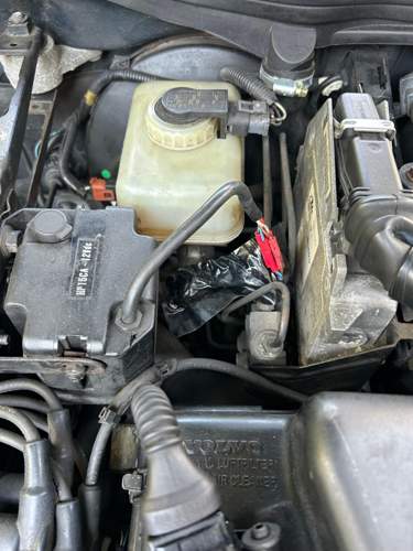

Plan B: Kabel mit auf Klemme 15 vom Anlasser gesteckt und die andere Seite schonmal in die Nähe vom + der Batterie. Schlüssel auf Zündung und Kabel auf + und zack schon läuft er.
Jedoch Symptom vorher: Ich steige ein und sehe das die Warnblinkanlage an ist. Versuche zu starten nichts passiert, so wie einige male zuvor auch schon. Batteriespannung gemessen (Messgerät inzwischen immer im Kofferraum). 12,4Volt, also ganz Ok. Blinker blinken lustig weiter auch nach Batterie ab und wieder anklemmen. Plan B angewendet, Motor läuft Blinker blinken immer noch. Nach der Sicherung für die Warnblinker gesucht. Bevor ich diese gefunden habe gehen die Blinker aus. Ok, Heimfahrt alles gut. Ich steige zuhause aus, Warnblinker wieder an. Warten, Blinker aus. Kofferraum aufgemacht Blinker wieder an.

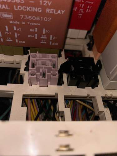

Da kam ich jetzt leider erst auf den Gedanken Wegfahrsperre. Es gibt eine seltsame Alarmanlage die Sicher in die Suppe spuckt. Siehe Bilder im Anhang.
Kann mir einer sagen wie ich das Ding deaktivieren bzw. abklemmen kann?
+2
Weitere Bilder zum Text vorher. Jetzt das Relais mit Stecker. Nur was wie brücken?

Das ist das Guard I System der recht buggy ist. Dieser legt den Anlasser lahm wenn es auslöst (zu erkennen an den Warnblinker und eigentlich Sirene die aber vermutlich fritte ist da der Speziallakku schon längst ausgelaufen ist). Schmeiss es raus und stecke die 210er Brücke rein und Probleme sind danach weg.
Oh, das klingt gut. Ich fräse mich die ganze Zeit durch die gesendeten Schaltpläne und versuche zu finden was ich brücken muss und wo ich Spannung abklemmen muss.
Was ist die 210er Brücke?
Kann man die kaufen?
Gibt es eine Anleitung?
Das kommt anstelle von diesem schwarzen Alarm Relais rein. Frag mal @eigen2 ob er sowas nicht hat. 3545333 lautet die Teilenummer

Aber hier erstmal meine Lösung: Brücke zwischen Kontakt 50E und 50F im Sockel des Relais 210. Relais 210 und 211 bei mir ein Stück (210+211) ausgebaut.
Siehe Bilder von der Brücke im Schaltplan und im Auto, im Anhang.
