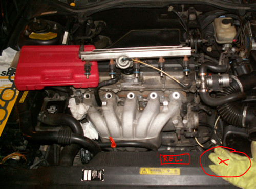

@Tugmaster schrieb am 20. Februar 2018 um 18:23:13 Uhr:
Wie heißt denn dieser Sensor genau und wo sitzt der genau?
Einfach einem (normalerweise) dünnen weissen Hartplastikschlauch folgen, der Richtung Front geführt ist - neben dem Wasserkühler-Relais sitzt dann so ein schwarzer Rechteckklotz, auf den der Schlauch geht.
(soweit ich das noch in Erinnerung habe m siehe Bild bei "X" (Rel. = Kühler-Relais))
Lage1
OK, das finde ich, aber wie heißt das Teil genau. Dann weiß ich wonach ich im Internet suchen muss ??
Und das Teil ist nur im warmen Zustand aktiv? Weil kalt läuft der ganz gut. Beschleunigung ist sowohl im warmen als auch kalten Zustand sehr gut. Nur trödeln bei 2000-2500 U/min ist halt blöd.

Ja, heißt MAP-Sensor, MAP = mass air pressure, also (Ansaug-)Luftdruck.
Hallo liebe Gemeinde,
zuerst möchte ich mich nochmal für die Unterstützung hier bedanken. Ohne Euch wäre das nichts geworden. Anschließend habe ich noch den kompletten Zündkabelsatz gewechselt und einen neuen MAP-Sensor verbaut.
Mein Volvo läuft wieder wie gewohnt. Es war ein weiter Weg, aber meine Frau ist happy, dass sie das Auto behalten darf. Auf die nächsten 400000km
Vielen Dank Euch und viele Grüße
