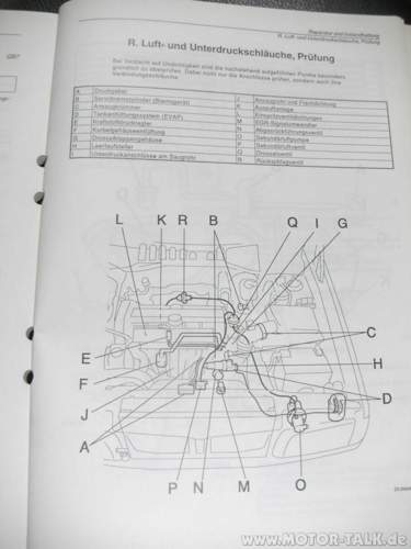

montag noch gefreut das wieder alles läuft, und gestern geht er schon wieder nciht an. jetzt steht er wieder in der tiefgarage und taut auf.
kann mir jemand sagen wo der tank seine entlüftung hat? irgendwo muss die feuchtigkeit ja herkommen...
oder andere ideen?
Tankentlüftung? such mal unter EVAP.
Bild hab ich, kommt später - mein Job ruft 😠
So, Kaffeepause.
Hier die Bilder:
Position der Tankentlüftung ist auf Foto 2 - Punkt D zu sehen
Evap-850er-001
Evap-850er-002
danke
das werd ich mir doch mal angucken
