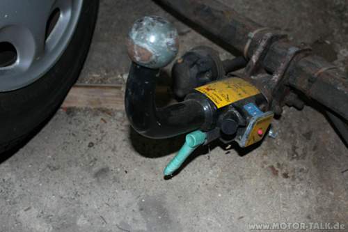

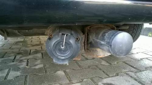

Bilder der Kupplung:
Ahk1
Ahk2
Ich habe nen passenden Haken da (glaub zumindest, daß er passt), aber es gibt da ein Problem:
Der Haken ist montiert und abgeschlossen. Einen passenden Schlüssel hab ich nicht 😰😰

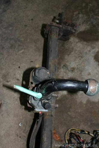

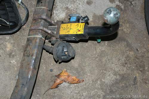

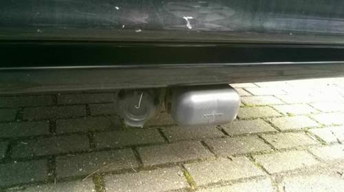

Ich habe Millionen🙂 Schlüssel da, mal am WoEnde probieren ob zufällig einer passt 😕
Ahk-011
Ahk-010
Ahk-009
Wäre ja schon mal gut. Ist original Volvo BJ 03/95.
