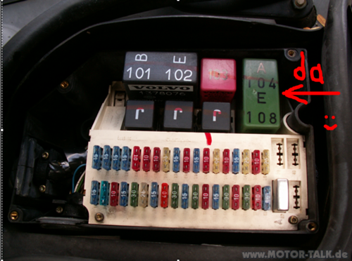

Nein Fernlichter nicht.
@volvo850xx schrieb am 20. Februar 2015 um 22:00:11 Uhr:
Die Fernlichter werden auch nicht überwacht, oder?
Genau , zumindest beim 95er 850 - nur die beiden Fahrlicht-Birnen (ähm - Leuchtmittel ;-) ).
"Hauptscheinwerfer-Relais mit Glühfadenwächter" Nr. 104 / 108, sitzt rechts neben dem Benzinpumpenrelais 103.
(huch - war ich etwa sooo lange weg ? sorry, scuty hatte schon geantwortet)
Volvo-850-hauptscheinwerfer-relais-mit-gluehfadenwaechter
