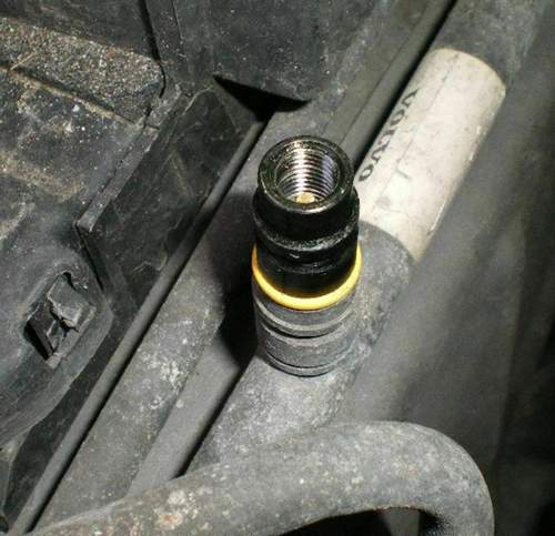

Hallo Forumisti,
ich wollte mich mal an die Klimaanlage herantasten und habe den Staubschutzdeckel vom Serviceanschluss, der mit 6Nm beschriftet ist, abgebaut und auf das Ventil gedrückt. Kein Druck drauf.
Die Anlage war bestimmt 10 Jahre nicht in Betrieb.
Jetzt hätte ich gern mal gewusst wie der Adapter heißt, damit ich mit dem Füllschlauch, der ein Manometer trägt und eine Niederdruck-Schnellkupplung für 13mm, ähnlich der Druckluftkupplungen und an der anderen Seite den EN417 hat.
Der Adapter braucht also ein etwa 8mm Außen-Feingewinde, wahrscheinlich ein Zoll-Rechtsgewinde und den Niederdruck Anschluss 13mm in der Male-Version
Kann mir jmd einen Link senden, wo ich das Teil herkrieg ?
Gruß mek

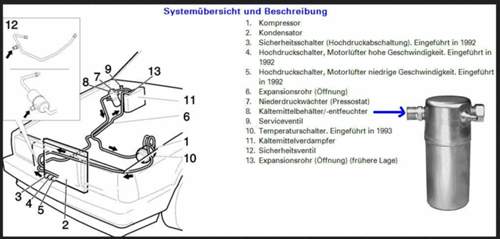

Vielleicht passt sowas ? https://www.ebay.de/.../362796702001 Auf jedem Fall brauchst du den Anschluß für Niederdruckseite. Einen für Hochdruck hat die Anlage nicht (falls du den vermisst hast).
Dennoch kannst du dich darauf einstellen das die Anlage ein Leck hat. Ich würde zumindest die Trocknerpatrone vorab tauschen wenn die noch die erste ist wird die ganz vergammelt sein.
Hi Scutyde, vielen Dank für die superschnelle Antwort, habe viel von Deinen Hinweisen gelesen, auch die Warnung mit dem Hinweis auf mögliche Versenkung von 4k€ in Sachen Klima und dass funktionierende Klimaanlagen beim 850er selten sind. Daher hatte ich "herantasten" geschrieben und mir schon dieses Multigas300 besorgt, was es übrigens jetzt im Lidl von CFS für 3€ pro Kartusche mit diesem EN417 Anschluss gibt.
Diesen Fülladapter in Deinem ebay-Link habe ich schon. Der hat diese 13mm Niederdruck-Schnellkupplung.
Jetzt brauche ich (so vermute ich) einen Adapter zum 8mm Service-Anschluss. Da fehlt ja jetzt das 13mm Male-Gegenstück
Habe noch mal genau hingeschaut :
dieses 8mm Innengewinde ist für das Ventil nötig und mein gesuchter Adapter ist gar nicht nötig, weil man die Schnellkupplung sofort aufstecken kann, das 13mm Gegenstück ist angegossen. Das habe ich nicht gleich erkannt.
Ok, sorry .... viel Wind um nix ... :schäm:
Wenns Gas da ist gebe ich mal 2bar drauf, Flaschengewicht vorher -nachher messen und beobachten ob der Druck gehalten wird.

Wenn die Anlage seit geschätzten 10 Jahren außer Betreib ist, dann ist auch der Kondenser mit Sicherheit fritte.
Da du ja die große Baustelle aufmachst, wäre das in der Arbeit gut drin. Auch das einstellen des Kompressors...oder gar den mit erneuern. Es arbeitet sich an der Klima einfach besser wenn der Motor draußen ist ;=)
