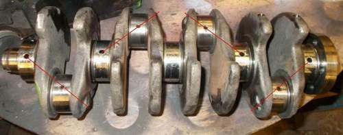

da gelangt kein Öl unter Druck in die untere Schale, lediglich das was an der KW anhaftet.
Auch an die "eigentliche Hauptversorgung" der KW glaube ich nicht, jedes Hauptlager hat doch (klar erkenntlich) eine eigene Versorgung, das Bohrschema für die Versorgung der Pleuellager ist auch (wie eingezeichnet) erkennbar.
Ich halte es also nicht für undenkbar daß da bei der Dokumentation mal ein Fehler unterlaufen ist der bis jetzt Keinem aufgefallen ist, denn Sinn würde es wirklich nur auf Lager 3 machen !

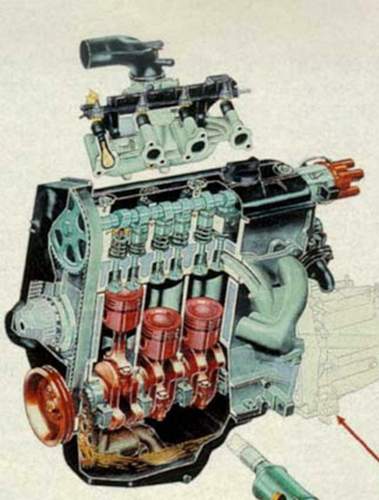

Ich weiß auch nicht wie diese schöne Zeichnung (Bild 2) zustande kam. Sie kursiert ähnlich sogar in div. Rep.- Anleitungen, Alles sorgfältig und detailgetreu gezeichnet, nur . . . die Nockenwelle ist falsch eingebaut 😮 😮 😮
Zyl 1 Kolben im OT bei voll geöffnetem Auslaßventil, Zyl. 2 Kolben im UT aber Ventile auf Überschneidung usw., die Nowe selbst ist aber 100% korrekt gezeichnet,
nur 90° verdreht, egal in welche Richtung

Sind eigentlich alle Bohrungen der Kurbelwelle miteinander verbunden oder immer nur 1 Pleuellager mit 1 KW-Lager, so wie von perchlor eingezeichnet? Wenn es so ist, wie eingezeichnet, bekommen die Pleuel immer nur auf 180° Ölversorgung.
Wenn die miteinander verbunden wären, wäre es sinnvoll, wenigstens 1 Lager mit umlaufender Nut auszustatten, um die 360°- Versorgung zu gewährleisten. Lager 4 liegt glaub ich am nächsten zum Haupt-Ölkanal nach oben, deswegen hat man wahrscheinlich dafür das 4. Lager genommen.
Hat jemand eine Kurbelwelle zur Hand und kann mal mittels Kompressor schauen, welche Ölbohrungen miteinander verbunden sind? Wenn sie es sind, ist es wie Blockflöte spielen!😁
Edit: Oder gehen die Bohrungen gar einmal lotrecht durch die Kurbelwelle durch, sprich jede Lagerstelle (außer die 3.) hat 2 Ölbohrungen 180° versetzt?! Spätestens dann würde die umlaufende Nut nur an Lagerbock 3 Sinn machen.
Hat jemand eine Kurbelwelle zur Hand ?
😕 Häh 😕
wieso das denn ?
Domi schreibt doch:
Die KW hat in den Lagern 1,2,4,5 je zwei 180° versetzte Ölbohrungen,
über die wird das Öl jeweils zu je einem Pleuellager weitergeführt.
und bei mir sind 2 x 180° immer noch 360° 😁
Und Domi hat die Welle scheinbar "zur Hand" 😁
MFG
Edit:
Siehste, genau das meine ich 😁
Die Schale im 3. Deckel wird weder durch eine Nut noch durch eine Bohrung versorgt.

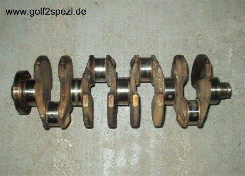

Ok, war mir entfallen. Was ich beim recherchieren bemerkt habe, scheinbar ist die Diesel-Kurbelwelle anders gebohrt als die vom Benziner bzw. 1.8er Benziner. Da sieht es immer so aus, als ob nur 1 Seite ein Loch hätte in den Hauptlagerpunkten und die Löcher sind nicht alle auf einer Seite.
Bei Domis Bild hingegen (Diesel-Welle) sind auf allen Lagerstellen (Haupt-wie Pleuellager) Bohrungen zu erkennen, bis auf Lager 3. Da wäre ein Foto der gegenüberliegenden Seite mal interessant...
Anbei mal ein Bild aus dem Netz, wird als 1.8er Kurbelwelle aus Golf 2 verkauft...
Man beachte die Bohrungen sowie die Laufspuren auf dem 4. Bock (Stichwort umlaufende Ölnut). 😉

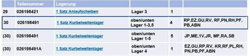

Interessant: In der AKTE ist es auch drin. Es gibt 3 verschiedene Kurbelwellen für die 1,6er (Benziner /Diesel) und 1.8er, und je nach MKB unterschiedliche Lagerkonfigurationen (1-3,5 180°, 4 360° oder 1-5 180°).
Bestärkt mich auf alle Fälle im Bestreben, meinen 4. Lagerbock am PF nochmal zu öffnen und die untere Schale mit Ölnut einzubauen...

Nach der Liste müßte Domi bei seinem JP also alle 5 Lager identisch bestücken .
Aber auch schön zu wissen daß es noch Leute gibt die sich ernsthafte Gedanken darüber machen WAS sie WIE zusammenschrauben 😁
@ Domi
da Du den Satz ja jetzt schon (ausgepackt) hast würd ich die 6. Genutete in den 3. Deckel packen.
