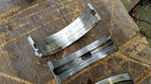

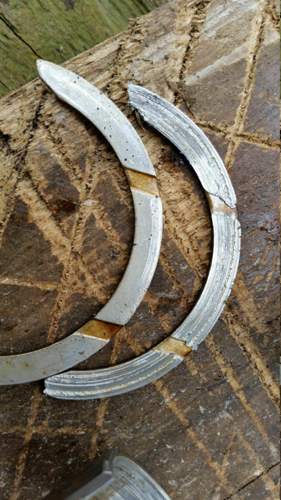

Nach meiner Kippwagenheber-Session zum Schweißen des Unterbodens sowie nach beendeter Winterschlaf-Saison hörte sich der Motor extrem bescheiden an und bekam kein Öl. Ich habe ihn scheinbar zu lange laufen lassen und habe mir die KW-Lager (Zumindest die von Lagerbock 1) dabei geschrottet, die Ölpumpe hat kein Öl gefördert, weil diese vermutlich leergelaufen war bzw. Luft im System. Gut, wollte die Lagerschalen ja eh tauschen wegen der umlaufenden Ölnut... 😉 Dabei gleich noch die Anlaufscheiben erneuert. Pleuellager sahen alle noch aus wie neu! Komisch...
Hauptsache ist aber, dass glücklicherweise die Kurbelwelle nichts abbekommen hat, die Lagerschalen waren zum Glück das weichere Material, siehe Bilder.
Ölpumpe dieses Mal gleich vorbefüllt, alles wieder zusammengesteckt, neues Öl aufgefüllt, orgeln lassen, angemacht, läuft 1A. Butterweich, mal abgesehen von einem klackernden Hydro. Vllt. hat der auch was abbekommen durch den Ölmangel; mal sehen, wird vielleicht getauscht, wenn sich das nicht noch gibt. 🙂

das schaut ja uebel aus...kw echt ok? sicher dass das nur oelmangel war? hauptlagerschalen schauen aus, als haetten die dreck gefressen...🙁
Ich verstehe es selbst nicht so recht. Die Kurbelwelle hat zum Glück nichts oder nur minimalst (Lagerbock 1) was abbekommen. Das Aussehen der Lagerschalen lies mich anderes erwarten... 😉
Komisch ist halt, dass die Pleuellager alle noch hübsch und wie frisch eingebaut aussahen. Dachte immer, dass die Belastung dort größer wäre als an der KW selbst.

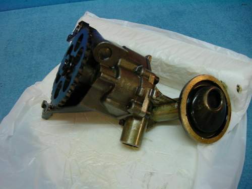

Was haltet ihr Spezies denn von der ganz einfachen Erklärung das auf Lagerbock 4 die meiste Ölmenge und somit der höchste Druck anliegt, wir haben gelernt das der Bock 4 den kürzesten Weg von der Ölpumpe hat.
Da aber zuviel Öldruck auch eine bremsende Wirkung nur an diesem Lager ergeben würde kommt dort die umlaufende Nut hin um dem Effekt entgegenzuwirken und "Öl abzulassen"...Natürlich wurde das erst durch Erfahrungswerte und im Zuge der Modelpflege der 827er Motoren von VW erkannt und geändert.
Ich kenne viele Motoren der alten Serie die, wenn Hauptlagerschäden vorlagen, diese auf dem 4 Lager waren.
Das es mittlerweile eigentlich nur noch die 6+4 Variante gibt ist also nur damit es keine "erkannten" Probleme mehr gibt.
@BeLo Racing Team schrieb am 19. April 2015 um 08:30:09 Uhr:
Was haltet ihr Spezies denn von der ganz einfachen Erklärung das auf Lagerbock 4 die meiste Ölmenge und somit der höchste Druck anliegt . . .
Gar nix
lach mich nur schlapp über den Gedankengang
Aber was hälst
DU Spezie
denn von der
Tatsache
daß (fast) jeder Motor ein Druckbgrenzugsventil direkt in der Pumpe (bzw. direkt dahinter) hat und somit ein
Maximaldruck festgelegt
ist und nicht durch
"danebenplörren"
bei Betriebstemperatur und Last mehr Öl
"daneben läuft"
als in die Lager kommt !
