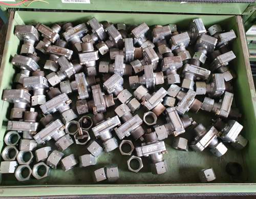

Also es gibt schon mehr Werkstätten die den Tacho einstellen können.
Moin Chriss
und wer baut das Winkelgetriebe für die Tachoangleichung oder die Tachowelle,
das wird der 814er ja noch haben ?
mfg
Getriebe
814er hatte den 1314 verbaut... die letzten sogar den 1318....
beides sind elektronisch angleichbare Fahrtenschreiber
Ok,Schrauber ich dachte noch Tachowelle !
Dankeschön,lange her .
Mfg
Nee, Tachowelle nur bis zum 813er..
Danach Elektronischer Tachogeber.
Bei uns gibt es die Fa. Gleichauf, sie Reparieren Tachos bis zum MTCO und bauen Tachowellen und Winkelangleichgetriebe.
