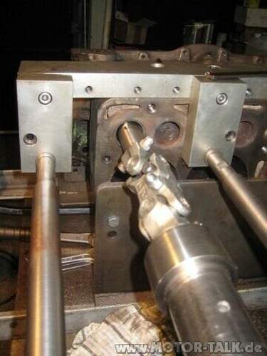

Um im nächsten Jahr wieder "A-Alltagswagenmäßig" unterwegs sein zu können,
sind wir gerade dabei, den Motor (möglichst nahe am Original) zu überholen.
Gerüchteweise kann das so ca alle 80 Jahre mal ganz hilfreich sein.
Wie ich auf die Idee kam:
Der Motor hat stehende Ventile (also kein Zylinderkopf, sondern nur ein "Deckel"😉.
Die Kerze hängt nicht über dem Kolben sondern seitlich über den Ventilen.
Wenn man ne Kerze rausschraubt kam man (auch mit dicken Fingern) durch das
Kerzenloch durch und wenn man dann feststellt dass die Ventile SEITWÄRTS Spiel
haben, dann ist ne Block-Überholung möglicherweise ne gute Idee.
Wir haben mit neuen Lagern (Babbits) angefangen und die dann mit ner
Stangenbohrmaschine durchgebohrt.
Hilfreich ists, wenn der Bohrer auf Blocklänge nicht allzuweit wegläuft 😎
