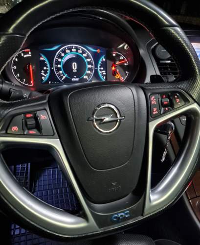

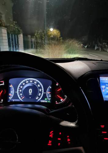

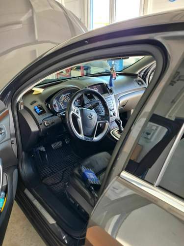

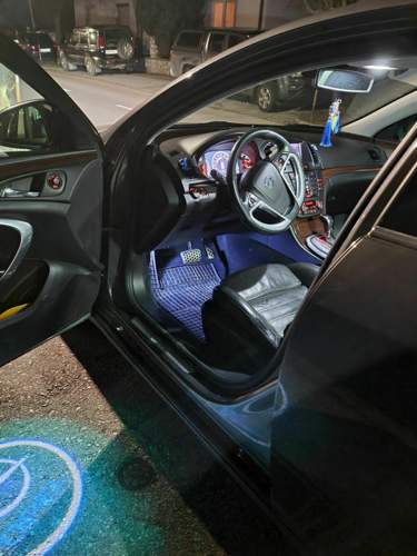

Heute war es soweit.
Nach 7h Programmierung läuft alles wie gewohnt.
Einen Insignia A VFL 2009 mit digitaler Tacho.
VFL
VFL
Wie hast du es programmiert? Das MDI Interface sieht man ja.
@virFortis schrieb am 26. Oktober 2021 um 17:58:25 Uhr:
Leider, ist halt streng geheim.
Was ich sagen kann, es musste ca 4 male SW von Opel geholt werden also kostenpflichtig und es gibt eine App, namens "GM-Prog"
Sowas hier kann keiner FOH schaffen, keine Chance.(Aussage geht nicht).
Leute, die wirklich begabt sind, können schaffen und das sind auch sehr wenige.
Sonst würde ich die Finger davon lassen.
Bin aber noch nicht fertig mit der SW, es wird/muss noch angepasst werden. Ich habe nur teil geholfen aber unterstützung war auch notwendig!

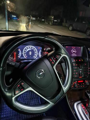

VFL
VFL
Warum geht das mit der Öltemperatur? Mein BiTurbo aus 2015 zeigt keine Werte an, hat meiner keinen Sensor?
@ToScho68 schrieb am 28. Oktober 2021 um 22:17:08 Uhr:
Ich glaube bin genau, einer der wenigen funktionierende Öltemperatur für 2.0CDTI🙂
Ob das tatsächlich stimmt weiß ich nicht.
Bei zunehmender Wassertemperatur steigt auch die Öltemperatur mit.
Bin sehr glücklich aber es ist noch nicht fertig. Es muss noch Angepasst werden...
@ToScho68 ohne mich jetzt zu weit aus dem Fenstern lehnen zu wollen, aber laut meiner Erfahrung funktioniert das scheinbar nur mit AT Getriebe "beim VFL zumindest".
Der Sensor für die Öltemperatur ist nur bei wenigen Motorvarienten des A2 vorhanden.
Ohne Sensor steht die Nadel bei Null, sprich Einblendung sinnlos.

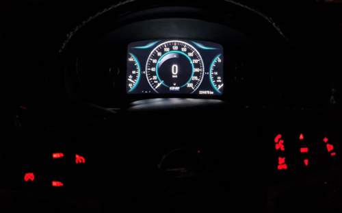

Nachtaufnahme...
Thema mit dem Öltemperatur, ja es stimmt tatsächlich. Es zeigt den richtigeren °C an!

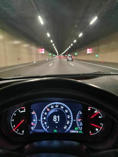

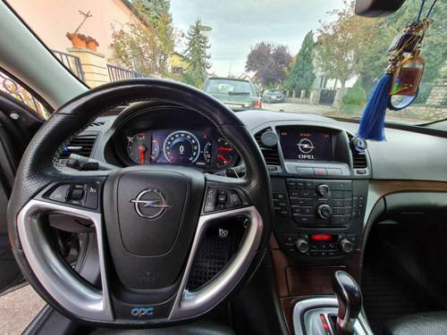

Nun kann ich mein Projekt endgültig abschließen.
Jetzt funktioniert mein Tacho wie gewohnt!
Das Ergebnis kann sich sehen lassen.

@duAffentier schrieb am 8. September 2022 um 23:37:52 Uhr:
Buick Design 😉
Ja🙂
Bisschen mit dem GS look schadet nicht!
Respekt vor dem Umbau. Aber ich würde nie die schönen Rundinstrumente gegen den, in meinen Augen, unschönen Digitaltacho tauschen wollen.
