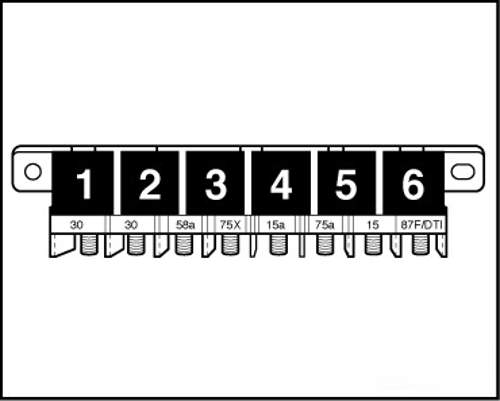

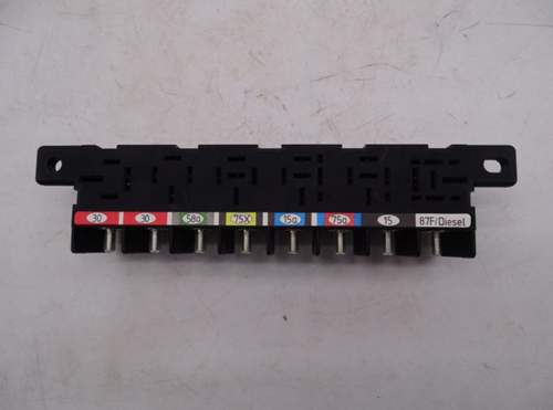

8 Spannungsklemmen im Fussraum
Audi A6 C4/4A
Guten Morgen,
Wäre dankbar für elektr Schaltpläne und Tipps zum Verständnis der
8 Spannungsklemmen im Fussraum, oben links vom Kupplungspedal.
Komme mit der SuFu zu keinem klaren Ergebnis.
Danke im Voraus!
Gruss
Holger

Die Schraubanschlüsse waren auch schon mal beschriftet die wurden bei deinem Fz. abgesrissen.
Anordnung der Relaisplätze und Schrauban
Vielleicht hilft dieses Bild!
Zentralelektrik
Ja das hilft! Dankeschön.
Wüsstest Du eventuell ob eine der 8 Schraubanschlüsse für die Armaturenbeleuchtung benutzt wird?
Das kann ich nicht beantworten. Würde aber zu einem Nein tendieren.

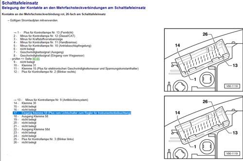

Die Spannung für die Amaturenbeleuchtung kommt vom Lichtschalter.
Hast du die Glühlampen für Amaturenbeleuchtung geprüft?
Kontakte an der Mehrfachsteckverbindung rot 26-fach am Schalttafeleinsatz.
Pin 17: Eingang Klemme 58 Plus vom Lichtschalter zum Regler für Instrumentenbeleuchtung
Pin 18: Ausgang Klemme 58
Pin 22: Ausgang Klemme 58d
Am roten Stecker Pin 17 messen ob bei eingeschalteter Beleuchtung 12V Batteriespannung ankommt.
Wenn ja kann der Fehler im Schalttafeleinsatz liegen.
Regler defekt,Glühlampen defekt, Platine defekt u.s.w.
Der Ausgang Pin 22: 58d ist für Schalter und Radiobeleuchtung.

Hier noch mal zur besseren Übersicht.
Belegung der Kontakte an den Mehrfachste

Das geschaltete Plus vom Lichtschalter erreicht tatsächlich Klemme 17 des roten 26 poligen Steckers (aber nur 12.3V).
An Klemme 30 messe ich 12.7V so wie direkt an der Batterie auch. Blöde Frage: sind 400mV Spannungsabfall zwischen Klemme 15 und 30 ok ? Sorry, bin mit KFZ Elektrik wenig vertraut...
Werde morgen Schalttafeleinsatz mit Glühlampen und Platinen durchsehen und melde mich.
Schönen Abend
Holger
PS: Aber wo finde ich den Instrumentenbeleuchtungsregler ?
