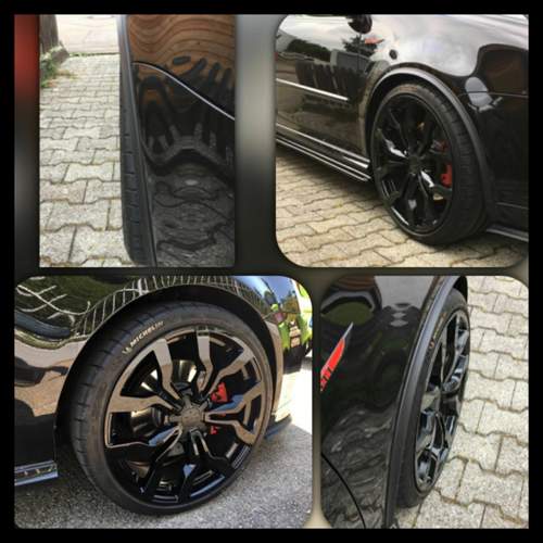

Bei meinem Golf 5 GTI habe ich für einen ähnlichen Fall Kotflügelverbreiterung (aus Hartgummi) montiert.
Reifen sowie Felgen entsprechen somit der 30-50-Abdeckungsregel.
Die Verbreiterung (1,5 cm je Seite) habe ich bei eBaY (mit ABE) gefunden. Diese sind mit 3M Karosserie-Kleber versehen und somit sehr simpel anzubringen, ohne jegliche Karosserieänderung. Die Länge, sowie Kanten usw habe ich angepasst. Sie kleben bombenfest.
Räderkombination: Audi R8 Felgen 8,5x19 ET43 mit Reifen 245/30 R19. Alles wurde bei TÜV-Süd per Einzelabnahme gesegnet und eingetragen, bei den Felgen sogar ohne ABE (Gutachten).
Ich habe nur Vergleichsgutachten aus irgendwelchen Felgen mit ähnlicher Dimension vorgelegt.
Es hat anscheinend gereicht und die Kombi benötigt geraaade so keine Tachoangleichung.
Ich war zwar um 90€ leichter durch die Abnahme, aber insgesamt sehr zufrieden 🙂
@karstenba das ist auch eine echt extreme Kombination, sieht aber bestimmt genial aus. Hat das auch alles mit dem Federweg und weiterem gepasst ? Oder musstest du noch zusätzlich was machen ?
@Coookiez
Ja, alles hat gepasst.
Anbei siehst du ein paar Bilder von der Räderkombination.
Unten links ist das Bild ohne Kotflügelverbreiterung.
Nur werden für die Winterräder wahrscheinlich Distanzscheiben benötigt, 20mm je Seite. Damit es zumindest so aussieht wie mit Sommerräder.
Das sieht echt Hammer aus ! Bei mir haben die 18 Zöller schon teilweise bei größeren Bodenwellen, wo das Auto sich aufschaukelt, ganz leicht im radkasten geschliffen
