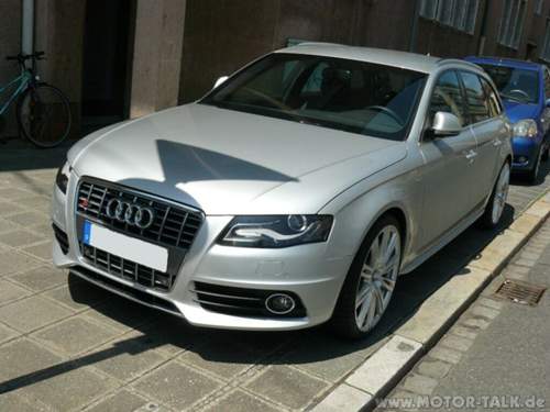

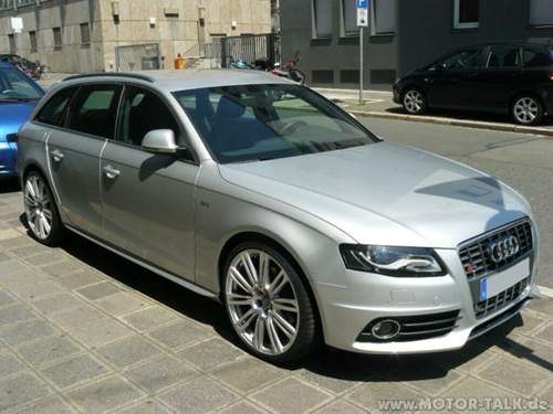

Also ich habe eine 9x20 ET37 mit 245/30 20 Reifen. Es passt soweit ohne Probleme und es schleift auch nix. An der HA ist sogar noch genug platz. An der VA könnte es womöglich bisschen eng werden mit ET35, wobei es ja eigentlich nur 2mm Unterschied sind! 🙂
Würde an deiner Stelle auf jeden Fall nen 245er Reifen nehmen, da du bei 255 an der VA sicherlich Probleme haben wirst!

Hab das Normale Sportfahrwerk drin. Federn sind keine anderen verbaut, aber wird sicherlich kommen. 1 oder 2 cm tiefer wäre sicherlich bisschen besser! 🙂
Hier paar Bilder! 🙂
A8 Felgen 1
A8 Felgen 2
A8 Felgen 3
