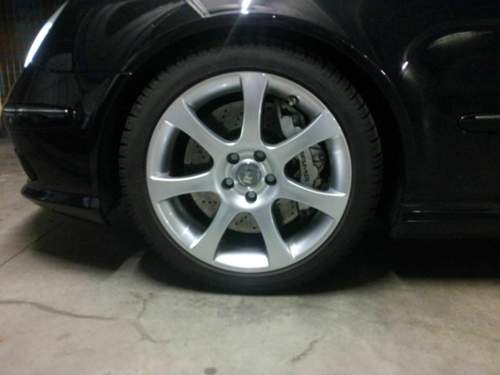

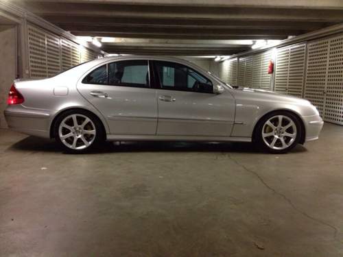

Mal ein Bild mit 18 " RH 50 /40 und Unterlegscheibe VA raus

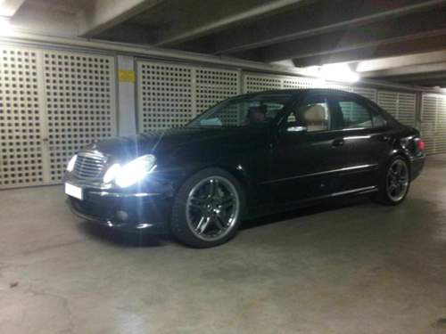

Und Styling 4 Titan 19" Airmatic Sport 2

Unterlegscheibe sind die Gummi einlagen oder an den Federn? Wenn man die weglässt kriegt man ja noch mehr nen Keil rein.
Die AMG sind halt optisch richtig geil aber wirken trotzdem klein oder? Und ohne den grauen stern? Hast du da Bilder?

Ja 20 sind mir optisch zu groß :-)
HAHA da bin ich dabei mit 20"....Die 19" Styling 4 wirken in der Tat etwas klein am AMG.
Da sehen die 18" im vergleich schon fast gleich aus.
Habe jetzt Winterreifen drauf gemacht.
Davon abgesehen gefällt mit die Titangraue Farbe irgendwie nicht so toll am schwarzen Auto.
Also um mehr keil zu bekommen musst du die dicksten Anschlagpuffern hinten haben und Vorne Ausgleichscheiben raus...
eventuell andere Stoßdämpfer verbauen die verstellbar sind.
