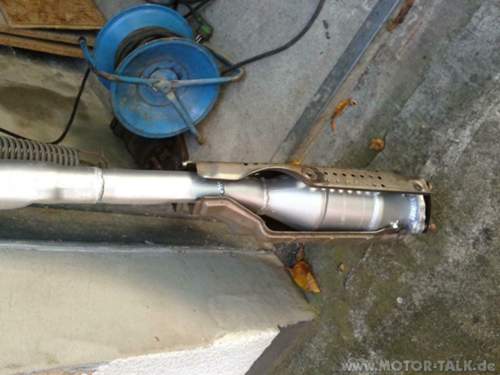

Habe seit geraumer Zeit schon den Plan, die dicke downpipe und den 100-Zeller bei mir einzubauen... die Teile liegen seit letztem Jahr bereit.
Hat das schonmal jemand gemacht?
Hab heute kurz unterm Auto gelegen, konnte mich aber bei dem schönen Wetter nicht dazu durchringen, anzufangen 🙂
Wieviel Leistung würde das eigentlich so schätzungsweise bringen? Hab mal ein Foto angehängt mit der original Downpipe als Vergleich (habe diese mal gebraucht gekauft, weil ich damit eigentlich eine Atrappe bauen wollte...)

Hi! Also 100cpi kann unter umständen deine Abgaswerte nicht einhalten,ich rate zu 200cpi. Habe mir solche eingeschweißt.Schau dir das Foto an. Gruss Karl-Heinz
200er-zeller
