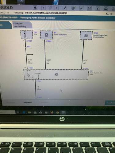

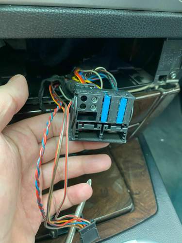

Hi. Bei mir komplettausfall. Uhrzeit lässt sich nicht einstellen, kein ton, also alles . Nur das display leuchtet und man kann in den menüs steuern. Rg. Sagt steuergeräte nicht erreichbar. Sicherungen überprüft, alle ok. Wo ist das Problem?
SG nicht erreichbar deutet darauf hin, dass keine Spannung da ist.
Also:
1. in den Schaltplan schauen, welche Sicherungen und Relais für die Versorgung zuständig sind.
2. Dann alles prüfen
Die Aussage "Sicherungen ok" kenne ich. Hatte ich letztens.
Und dann hat die Sicherung gefehlt. Weil jemand wegen Anhängerkupplung Sicherungen geprüft und 1 Si falsch gesteckt hat.
https://www.newtis.info/tisv2/a/de/
Wie gesagt. Diese Sicherung hab ich kontrolliert. Hab die lichtleiterkabel angesehen . Es haben nicht bei allen rot geleuchtet. Mostbrücke rein, trotzdem nichts
Hat keiner das problem mal gehabt und behoben?
