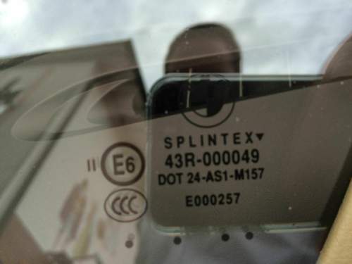

Gerne auch Bilder einer Frontscheibe mit HUD. Bitte mir diese zusenden, auch die Scheibenkennung mit BMW-Emblem und ECE-Nummer (43R-00....) bitte einmal fotografieren. Damit ist die Scheibe eindeutig zuzuordnen (ein Bild meiner Kennung habe ich als Beispiel hochgeladen).
Es geht mir in erster Linie darum zu zeigen, dass meine derzeit verbaute Scheibe kein Sereinstand / Normalzustand ist und das ich berechtigterweise eine Frontscheibe erwartet, die als Merkmal einem durchgängig gleichen Siebdruckrand hat -> somit Sachmangel und reklamationswürdig, weil alle i.O.-Scheiben so sind und ich das auch erwarten konnte. Einen Flecken im frisch lackierten neuen Kotflügel würde m.E. ja auch keiner als Serienstand bzw. ordnungsgemäß bezeichnen.

anbei zwei Bilder von meiner Originalscheibe ab Werk.

Bist Du sicher, dass Deine Scheibe die erste Scheibe ist, die in Deinem E63 verbaut wurde - also bei Neuwagenauslieferung drin war? Oder ist es ein original Ersatzteil von BMW, wurde also die Scheibe schon mal ausgetauscht?
Beste Grüße,
SO_RDE
Es hadelt sich zu 100% um die erste Scheibe, welche ab Werk verbaut wurde.
Hallo MUC,
Danke für die schnelle Antwort.
Ich habe mittlerweile schon Fotos 2er weiterer E63/E63 LCI mit SPLINTEX-Scheiben, deren Scheibe auch die 2 hellen Flecken in der Punktrasterung des Siebdruckrandes oberhalb der Scheibenwischer aufweist.
Ich gehe derzeit von einem systematischen produktionsbedingten Fehler aus.
Deinem Bild zufolge würde ich das auch bei Deinem 6er vermuten. Die Punkte werden bei Deiner Scheibe auf dem Foto auch an einer Stelle nur schwach geschwärzt bzw. werden deutlich kleiner im Durchmesser und fehlen im Übergang zum voll geschwärzten Teil des Siebdruckrandes gänzlich.
Wenn Du direkt vor Deinem E63 LCI stehts, sieht es dann so aus wie bei mir auf dem Foto? Erkennst Du dann auch 2 helle Flecken im Siebdruckrand Deiner Scheibe.

Hallo zusammmen, nach Monaten eine schriftliche Stellungnahme der Kundenbetreuung:
Sehr geehrter Herr Ollinger,
vielen Dank für Ihre Anfrage die wir Ihnen gern beantworten.
Wie Sie uns schreiben, sind Sie mit der Gestaltung im Sichtfeld der Frontscheibe bei Ihrem BMW 650i nicht einverstanden. Ihre Beanstandungen haben wir mit unseren Kollegen aus Dingolfing besprochen und überprüft. Heute möchten wir Ihnen auf diesem Wege mitteilen, dass Ihr Fahrzeug den Serienstand aufweist.
Erlauben Sie uns einige klärende Worte zu diesem Sachverhalt. Aufgrund gesetzlicher Vorgaben, muss bei einer Sichtwinkelprüfung der Frontscheibe ein Transmissionswert von >75 % realisiert werden.
Aufgrund der Bauartbedingten Gestaltung Ihres Fahrzeuges, wurde jeweils von der Fahrer- und Beifahrerseite aus, eine sichtbare Unterbrechung der Punkträndelung ab Werk vorgenommen.
Sehr geehrter Herr Ollinger, bitte haben Sie Verständnis, dass der Sachverhalt keine anderslautende Antwort zulässt.
