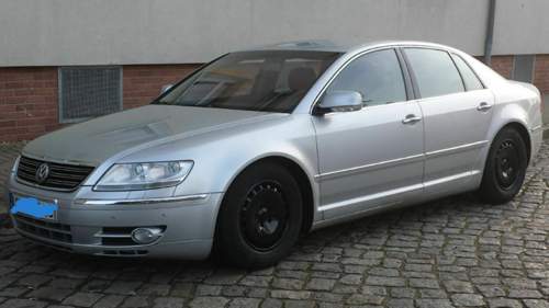

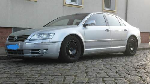

Die sind nicht nur hübsch, sondern das fahren damit ist auch ein absoluter Genuss. Lediglich Georg hier aus dem Forum fährt noch einen höheren Reifenquerschnitt. 🙂 Ich habe sie als Winterbereifung drauf und mit Original-VW-Hochglanz-Schwarz was den Lackton angeht verfeinert. 🙂 Das Problem ist wohl nicht eine zu hohe Achslast bei den Modellen abseits des 3.2V6-Frontantrieb, sondern das die Bremsen wohl bei den anderen Modellen für die Felgen zu groß sind. Man möge mich korrigieren wenn ich falsch liege damit. 🙂
Beste Grüße
Micha
PS: Bilder sind vor der Erneuerung der unteren abstehenden Türleisten entstanden. Hier ist selbstverständlich ringsherum (4 Leisten) alles neu gemacht worden. 🙂
In schwarz sehen die aus wie Stahlfelgen ohne Radkappen. 😉
Ja, in schwarz noch besser. Jetzt im Winter habe ich die Serres mit 255 40 19. Trotz Winterbereifung ist es gegenüber den 20" ein enormer Komfortgewinn.
