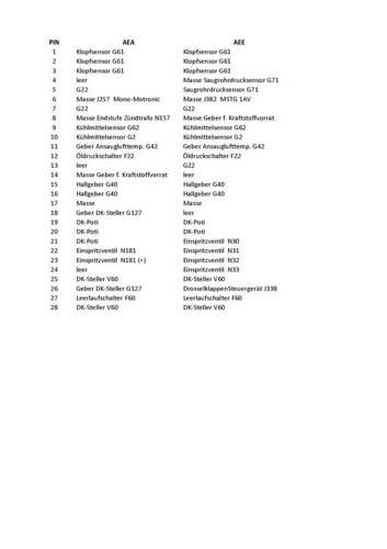

Der AAE hat Zentraleinspritzung (1 Einspritzventil) mit Mono-Motronic, der AEE hat Saugrohreinspritzung (4 Einspritzventile) mit MSTG Marelli 1AV.

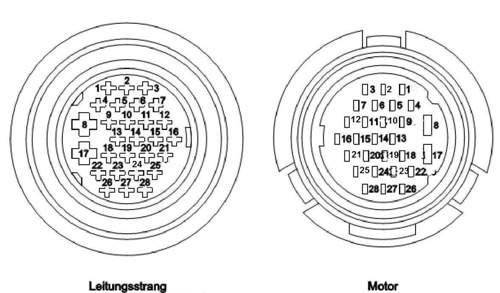

Ich habe nicht alle Pins verglichen, aber zumindest im Bereich des runden Steckers T28a gibt es wie vermutet unterschiedliche Pin-Belegungen.
Das schwarze Kabel vom G22 (Geber für Geschwindigkeitsmesser) läuft beim AEA über Pin 5, beim AEE über Pin 13 (Pin 5 muss zum G 71 Geber für Saugrohrdruck gehen, den der AEA gar nicht hatte).
Hier nun die Gegenüberstellung AAE --- AEE der Pins im runden 28-fach Stecker:
T28a
Mehrfachsteckverbindung-28-fach

Den Pin 5 vom AEE brauchst Du ja nicht, weil kein Saugrohrdrucksensor in der AEA-Ansaugbrücke ist.
Am besten Du ziehst den Stecker vom G22 mal ab und trennst auch die 28-fach Verbindung. Dann kannst Du den richtigen Pin von den 28, an dem das schwarze Kabel vom G22 ankommt, einfach per Durchklingeln ermitteln. Evtl. muss ja auch 13 auf 5 gelegt werden, je nachdem welcher Teil des Kabelstrangs gewechselt wurde.

Solange alle Pins beschaltet sind, ist es dann doch egal. Nur beim G22 klappt es eben nicht, weil der Pin 13 beim AEA nicht belegt ist. Dass es vor'm Umbau geklappt hat, ist klar, da passten die Pinbelegungen ja auch zueinander.
Also dann versuch es doch so, wie ich es vorgeschlagen habe (Leitung vom G22 identifizieren und mit Gegenpin verbinden)
