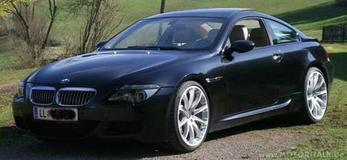

ich fahre seit August 2010 einen 645er BMW.
Und es ist kein 08/15 6er BMW.
Kompletter M6 Umbau außen, Mittelkonsole wurde umgebaut. Gelochte Bremsscheiben. Sportfahrwerk, 21" Hartge Felgen für 6400€
Komplette Auspuffanlage mit Fächerkrümmer, Sportkats, ESD und Klappenauspuff. Video vom Sound: https://www.youtube.com/watch?v=HB3Lwhb45QQ
Also kein herkömmlicher 6er.
Ich hab ihn jetzt zum Händler gestellt und wollte ihn verkaufen. Er hat etwas Ölverlust. Ca. 1l auf 1000km.
Der Kostenvoranschlag vor einem halben Jahr war ca. 5500€, davon alleine 3200€ die Teile und 20h Arbeitszeit. Da würde der ganze Motor abgedichtet werden. Ich wollte ihn so verkaufen für 15 000€. Der KM Stand ist 185 000 und Baujahr 2004.
Jetzt kam aber auch noch das Problem dazu, dass er beim Fahren immer sehr ruckelt. Wenn man beschleunigt, nimmt er auch kurzfristig das Gas weg. Und je weniger Benzin im Auto desto mehr ruckelt er, auch beim wegfahren. Keine Ahnung was es genau ist, aber er wurde heute beim ÖAMTC überprüft und da wurde jetzt eben auch die Kupplung als schwerer Mangel angeführt und eben der Ölverlust.
Der Käufer würde ihn nehmen, wenn ich die ganzen Reperaturen machen würde. Sollte es beim Getriebe etwas mehr sein, soll das angeblich auch gleich mal 5000€ kosten. Da hat aber noch keine Werktstatt drüber geschaut. Könnte das nicht auch nur ein Sensor sein?
Das beim Ölverlust ist auch so eine Sache. Immerhin stand er schon 2 Mal Anfang des Jahres beim Freundlichen. Als erstes Zylinderkopfdichtung für 1600 und nach ein paar Wochen die Ölwanne und danach war wieder Ölverlust, also haben sie die ersten beiden Reperaturen eigentlich komplett umsonst gemacht. Beim dritten Mal haben sie mir eben gesagt das ganze würde 5700 kosten. Da würden sie denn Motor ausbauen und dann komplett abdichten, aber da hinten auch schon sehr viel blauer Rauch dabei ist, ist das auch schon ein schlechtes Zeichen? Wobei ich immer dachte das liegt an den Sportkats 😁
Was würdet ihr da machen? Grundsätzlich ist es das mit Abstand geilste Auto das ich bisher hatte und haben werden und bevor der Motor komplett den Geist aufgibt wollte ich ihn eben verkaufen, aber mit dem Ölverlust unmöglich. Jetzt ist eben zusätzlich noch das mit der Kupplung dazu gekommen.

Der Ölverbrauch wird eine Kombination aus Ventilschaftdichtungen und Leckagen sein. Das kann man beides gut eingrenzen.
Ist denn die Stirnseite des Motors eingesaut? Tropft er oder qualmt er nur? Wenn das ganze Öl verbrannt wird sind irgendwann die Kats dran.
Es wurde ja in den letzten Monaten nicht mehr und bei ca. 12t km im Jahr, war das immer ein Liter Öl im Monat, im Vergleich zu einer Reperatur für 5000€.
Er qualmt schon sehr viel. Übrigends hab ich Fächerkrümmer und 200 Zeller Sportkats, keine Ahnung ob das einen Einfluss darauf hat, aber ich dachte lange Zeit immer durch die Kats qualmt er so, aber es wurde dann in letzter Zeit doch etwas mehr und da sagte mir jemand, dass er Öl verbrennt.
Er tropft auch ein wenig beim Fahren, nicht viel, aber mit beidem zusammen ist es ca. 1 Liter/1000km.
