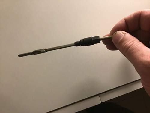

Da ich sehr pingelig bin, habe ich hier auch einen passenden Reinigungsdorn für die GK. Damit kann man die Sitze reinigen.
Welche Größe hat das passende Werkzeug (Dorn/Ahle)? Würde ungern einen Satz mit mehreren kaufen, wenn ich vorerst nur eine Reibahle benötige.
Ich habe folgende finden können:
M10 x 107mm
M12 x 59mm
M12 x 94mm
Vielen Dank.
// EDIT
Die Beru GE105 sind M8, die oben genannten Ahlen sind also definitiv falsch..?
M10 x 107mm
M12 x 59mm
M12 x 94mm
Vielen Dank.
// EDIT
In M8 (also für den OM642) habe ich nur den Reibahlensatz von KS Tools gefunden für 100 Euro, das Teil nur für M8 gibts auch einzeln für 50. Letztlich habe ich es seingelassen und ohne Reibahle gewechselt, wäre auch nicht nötig gewesen möchte ich behaupten. Der Glühstift war quasi blitzblank und auch beim Reinleuchten in den Sitz war kein Dreck zu erkennen. Mag natürlich auch mal anders aussehen.
@Otako welche Ahle verwendest Du?
Ich habe den Satz hier:
https://www.ebay.de/.../253492321198?...
reicht vollkommen aus.
@Otako schrieb am 29. September 2018 um 18:04:10 Uhr:
Danke für den Tipp.
Das heißt, wenn ich keinen kompletten Denkfehler habe, ist dieser Satz ebenfalls passend?
https://www.ebay.de/itm/153090246475
M8 1,00 ist für den OM642. Im Prinzip reicht schon, dass man mit dem Fett an der Reibahle den Schacht vernünftig sauber macht. Ich habe die Reibahle versenkt und das Gewindestück reingeschraubt, um gute Führung zu haben. Gedreht habe ich nur mit 2 Fingern bis alles leichtgängige und sauber war.
