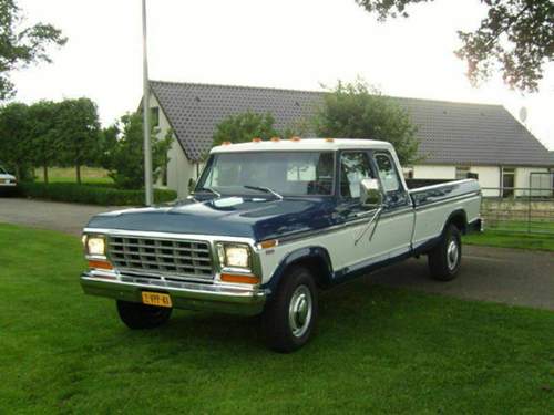

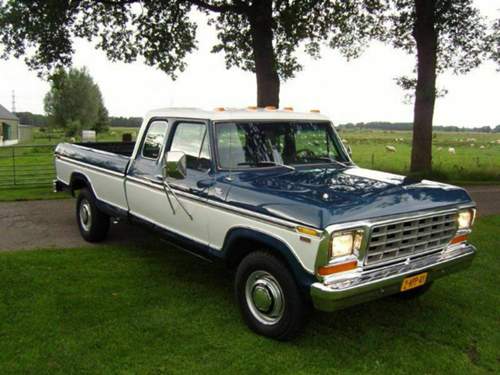

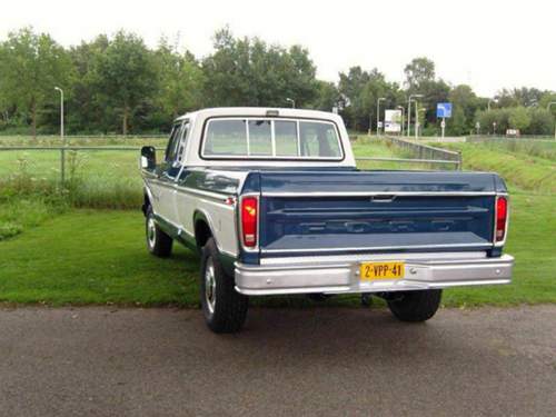

Den hatte ich vor ca. 5 Jahren , gekauft in Holland und auch dort angemeldet gelassen . Der hatte den genialen 460 ci und ich bereue es immer noch , ihn verkauft zu haben .
Snc16303
Snc16311
Snc16307

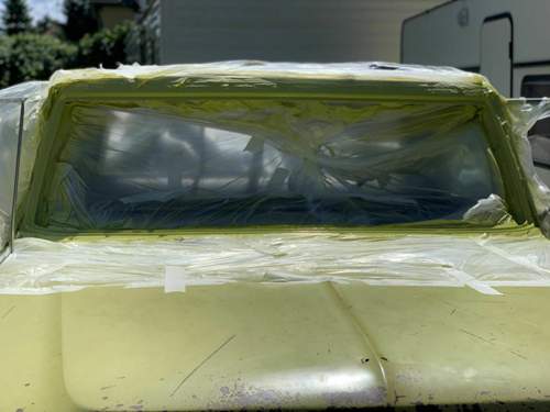

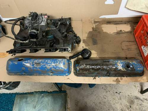

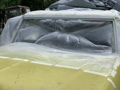

Hey Guys,
es ist jetzt schon eine ganze weile her, das ich hier etwas hinterlassen habe.
Leider ist mir dieser Virus in die Quere gekommen, wo durch das Geld woanders dringender benötigt wird.
Etwas ist aber schon passiert und dank sehr cooler Freunde, hatte ich doch die Möglichkeit die eine oder andere Sache am Truck zu erneuern.
Hier mal ein paar Eindrücke:
Heckscheibe ausgebaut und erneuert
Frontscheibe ausgebaut und erneuert
Sitzbankbezug erneuert
Innenraum geputzt
Scheinwerfer gewechselt
Spinne ab, Glasperlenstrahlen und neu lackiert
Ventildeckel neu lackiert
Zylinderköpfe Ventile entfernt
Zylinderköpfe abgebrochene Schrauben (Krümmer) ausgebohrt und neues Gewinde geaschnitten
Ventile blank geschliffen
Ventile im Zylinderkopf eingeschliffen
Zylinderköpfe neu lackiert
Luftfilterkasten komplett Glasperlenstrahlen, dann neu lackiert
So, wenn Ihr fragen habt, dann einfach lostippen.

Mache zur Zeit ähnliches am meinem 73er F250, 390 V8 C6.
Sag mal woher hast du die Farbe für die Motorteile bezogen....???
Thomas
Hi Thomas,
ja es ist zumindest nichts durchgegammelt.
Ja es ist schon viel passiert und nächste Woche wird der Motor wieder zu gemacht und dann soll er zum TÜV.
Den Rest was nicht TÜV-Relevant ist, mache ich dann nebenbei Stück für Stück.
Hast Du mal Bilder von deinem 73er? Wie hasst Du rausgefunden, das Du einen 390er hast?
Ja die Lackfarben gibt es z.B. hier:
https://www.am-speed.de/de/product_info.php?...
oder:
https://www.vht-shop.de/default.asp?site=aKarte&Artikel=165363
Hoffe konnte helfen.
