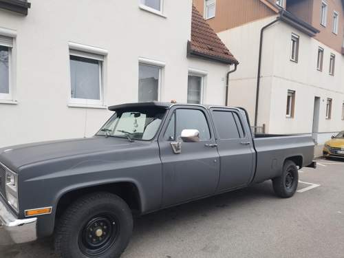

Kannst mal ein Bild von deinem Wagen posten?
Gruß Didi
Ja klar, hab bloß kein besseres
Gmc
Ok - danke.
Sieht gut aus.
Hast auch Allrad oder nur 2D?
