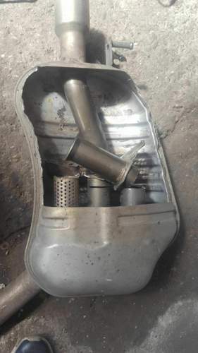

Den Rotz ab den VSD rauswerfen macht beim A8 aber eben wirklich absolut Sinn. Die Leistung die man mit durchgängiger Rohrführung ab VSDs beim 4.2er Benziner z.B. erreicht ist IMMENS (rund 3 Sekunden schneller von 100 auf 200, das hab ich jetzt schon bei 2 4.2er so gemessen). Wenn der W12 da ähnlich reagiert, dann wäre hier schon sehr viel gewonnen.
Die serienmässigen ESD sind einfach Supergau...das Abgas quält dich anfangs durch 10cm Siebrohr (ja wirklich nur durch die Löcher) und anschliessend noch durch ne Trennwand um im großen Bogen nach aussen zu gelangen...mehr Staudruck kann man nicht bauen. Aber im Lastenheft stand wohl auch eher Auto leise machen und nicht absurd schnell :D
Fb-img-1500832045588
Wie sieht denn eigentlich der tdi endTopf von innen aus?

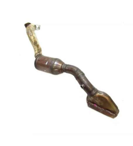

Gibt es total kein raum um ein optimalisierte krummer zu machen bei w12? Dann kann ich nur die magnaflow 200 zeller montieren und klar? Ist die auspuffanlage dan fertig genug fur 500+ ps mit magnaflow kats + 3 inch auspuffanlage nach hinten? Oder muss die krummer sicher optimalisiert werden fur 500+??
Und wass passiert mit die sondes nachkat wenn magnaflow kats montiert werd? Bleieben die oder werden die in software aus geschreben?
Glaube auch das die motor ausbau nicht viel probleme gibt und sehr gut zu machen ist! Wenn ein sonde nach kat kaputt geht, muss auch motor raus wenn man dabei muss kommen!? ;)
Anhang: originale krummer w12 (sieht sehr kompakt aus!)
