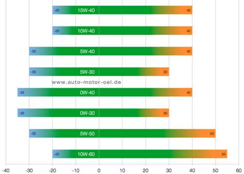

5w30 grundsätzlich nicht? Na dann schreib deine Ansicht doch bitte an Mercedes. 229.51 und 229.52 empfehlen zu 70% ein 5w30. Und anhand der Grafik unten siehst Du wie weit die Temperaturen bei 5w30 gehen können. Also ich kann mich gerade so nicht an minus 30 Grad in Deutschland erinnern. Aber was solls.
Zur Frage Zugeständnis. Irgendwann googelt jemand nach "bestes Öl Mercedes", und landet in diesem Thread und glaubt den Mist auch noch. Ich frage mich nur wie die Leute in den 70er mit einem 20w50 früher durch die Winter kamen?!
Und nochmal, wenn man mit 0w40 auf besseren Öldruck hofft hat der Motor ganz andere Probleme.
Ausser man will vielleicht am Berg mit WoWa im Motor die Reibung reduzieren um besser mit 4,3to von der Stelle zu kommen.
Wozu schon wieder beleidigend werden?
Mercedes gibt mehrer Visikositäten frei, der Anwender darf selbst entscheiden, welches er davon nimmt. Wenn jmd. ein 5W30 aus verschiedenen Gründen für unsinnig hält, dann darf man es dem Gegenüber zugestehen.
Es ging um den Zusammenhang von Öldruck und tiefen Temperaturen, da bist du selbst drauf eingestiegen. Deine Grafik zeigt nicht den Zusammenhang, sondern rein die Fähigkeit hinsichtlich Temperaturbereichen der verschiedenen Viskositäten.
Deine Antwort geht damit am Thema vorbei.
