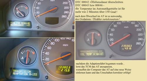

Bedingungen
Das Öl sollte nur in den beiden folgenden Fällen ersetzt werden:
Wo Diagnose-Fehlercodes (DTCs) TCM 0042 und TCM 0046 gespeichert sind, aktiviert die Diagnosefunktion in diesem Fall die Warnlampe
folgende Umstände.
Das Getriebesteuermodul (TCM) empfängt während des Fahrens Daten über die Betriebstemperatur des Getriebefluids. TCM 0042
wird nach einer angesammelten Zeit gespeichert.
Diagnose-Fehlercode (DTC) TCM 0046 wird gespeichert, wenn die Getriebefluidtemperatur länger als zwei Minuten 150 ° C übersteigt.
Bei Fahrzeugen, die im Dauertaxi-Service eingesetzt werden oder die einen Großteil ihrer Laufleistung zum Ziehen eines Anhängers oder eines Wohnwagens verwenden, muss das Öl in einem Wartungsintervall von 75000 km ± 5000 km ersetzt werden.
Dies entspricht dem regulären Serviceprogramm.
Warnung! Das Öl kann sehr heiß sein, wenn das Auto gerade gefahren wurde. Hautkontakt vermeiden.
Hinweis! Nach dem Ersetzen des Getriebeöls muss der Zähler "Getriebeölwechsel" zurückgesetzt werden.
Siehe Getriebeölwechselzähler zurücksetzen,AW50 / 51 AW55-50 / TF80+ AWD

So ich habe Neuigkeiten.
Leider bin ich noch nicht dazu gekommen das Öl zu prüfen aber heute auf der Autobahn ist mir etwas aufgefallen. Wo ich den Post geschrieben hatte hatten wir 29 Grad Außentemperatur, wo es mit der ganzen Problematik anfing. Heute (Ca. 9 Grad) bin ich 800km mit dem Elch gefahren, größtenteils Tempomat 180, ab und an Kickdown im überholvorgang und siehe da, kein Gestank!!!!
Also muss es was mit der olkuhlung zu tun haben. Lediglich ganz leichte ruckler beim leichten beschleunigen waren minimal wahrzunehmen aber ansonsten nichts....
Muss die Tage nochmal das Öl ablassen. Ich denke es wird an dem zu kleinen Ölkühler liegen
