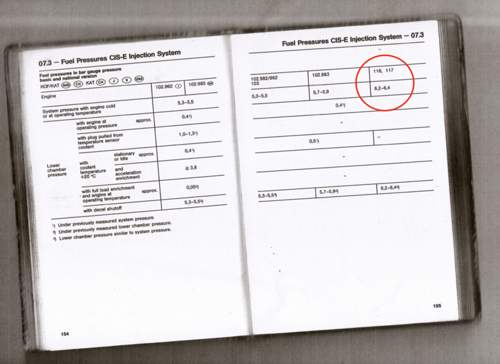

Er springt trotzdem nicht an. Beide Benzinpumpen laufen. Er baut nun Druck auf, aber nur bis max. 3.5 Bar. Manchmal faellt der Druck dann auf 3 und geht wieder hoch, etc.
Er schafft es aber nicht auf die benoetigten 5.6 bar.

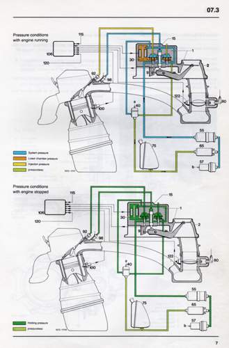

Ich würde erwarten, dass die Fördermenge und der Systemdruck (wenn er nicht sofort beim Auslenken der Stauklappe einbricht) für Leerlauf locker ausreichend sein sollte?
1) Funktioniert der Mengenteiler (wie lange hat der Wagen gestanden?) Dieser verklebt gerne mal.
2) Wird Treibstoff an den Ventilen ordentlich zerstäubt? Wird überhaupt Treibstoff eingespritzt
3) Ändert sich die Einspritzmenge beim Auslenken der Stauscheibe?
4) Elektrischen Anschluss vom Servodruckregler abziehen. KE wird dadurch zur K-Jet, Einfluß vom MSG fällt weg. Servodruckregler kann natürlich trotzdem kaputt sein.

Die Fördermenge wird in erster Linie von den Pumpen bestimmt, aber bei einem voll funktionsfähigen Pumpenpaket (Pumpen, Filter, Druckspeicher, Leitungen) wird die Fördermenge + Druck nur von der Drossel - dem Druckregler - bestimmt. Stell Dir das System vor ohne Drossel.
Natürlich muß der Mengenteiler auch i.O. sein, d.h. der Steuerkolben darf nicht klemmen, sondern muß von selbst in die Grundstellung zurückkehren bei Motoraus.
Stellglied will ich nicht erwähnen, das wurde weiter oben schon gemacht.
Zieh eine Düse und prüf, ob die Einspritzmenge zur Stellung der Stauscheibe passt. Pumpe ansteuern und Stauscheibe manuell auslenken. Müsstest sogar das Surren der Ventile hören
