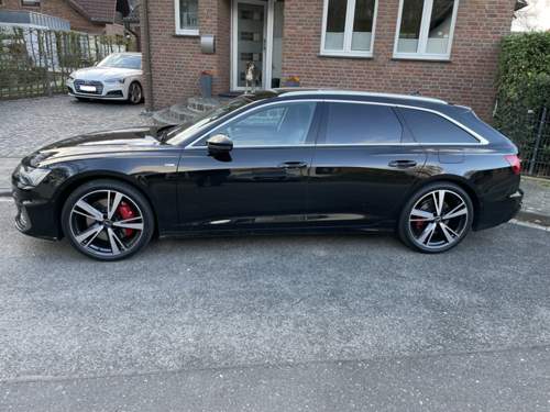

Ich hätte eine allgemeine Frage ich würde gerne die 21 Zoll Schmiedefelgen auf mein Auto ziehen original audi.
Nun jetzt sagte mir mein Berater bei Audi dies sei nicht vorgesehen nur bis maximal 20 Zoll Standard wie es auch in der Tür Innenseite steht?
Hat jemand Erfahrung in diesen Bereich?
Ist es wirklich nicht erlaubt ?
Viele Grüße und danke!

Die zusätzlichen Rad-Reifenkombis müssen im COC stehen. Bei der Limousine war afaik damals kein 21" möglich, und es stehen auch keine in meinem COC. Avant mag anders sein.

Natürlich stimmt die Aussage - steht die Rad-Reifenkombo nicht im CoC sind sie ohne ABE, Eintragung o.ä. nicht zugelassen. Schau nochmal genau hin auf beiden Seiten des Dokuments, in den Anmerkungen... Und es geht hier um einen TFSI E, da hilft V6 Diesel oder V6 TFSI nicht weiter.

wie oben schon gesagt mein 55 TFSI e hat die 21" als Serienfelge ...
P.S.: ist schon das Modell mit dem größeren Akku, bestellt in 12/2021

Jein. Hängt stark von der EZL des Wagens ab... Dein 2018er ist da natürlich "außen vor". Seit 10/2020 hat die sog "Ökologisierung" begonnen und neben der reinen Multiplikation PS/Kw auch eine CO2-Komponente in die Berechnung der Motorsteuer in AT Einzug gehalten... diese ist seither Jahr für Jahr "verschärft" worden. Zudem wird die Auswirkung größerer und (nicht zwingend, aber oft schon) schwererer Räder auf den CO2-Ausstoß direkt steuerlich schlagend bei Neuwagen über die NOVA (die man in DE gar nicht kennt). Wenn Du Wägen im Konfigurator Stück für Stück mit Sonderausstattung versiehst (bzw größerer Räder), siehst Du auch, wie irgendwann die "NOVA" und damit sämtliche Preise umspringen (nach oben), weil eben auch der CO2-Ausstoß nach oben geht und der Wagen in die höhere(n) Nova-Stufen rutscht, je schwerer der Wagen wird (egal ob durch größere Räder oder Standheizung usw). Und all das landet ja wie wir wissen in den Hersteller-Gesamtstatistiken, wo gefightet werden muss, gewisse Grenzen nicht zu überschreiten. Von daher durchaus denkbar, dass ggf aber Werk Rädergrößen beschränkt werden, um die verkauften "Flotten" CO2-ausstoßmäßig in definierten Grenzen zu halten.

Vor allem die Reifenbreite macht den Unterschied - da sind 225er auf 18" halt was anderes als 255er auf 21". Da das aber dieselbe Breite wie bei den 20" ist war es vermutlich etwas anderes....
