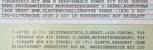

gerade gesehen, dass 55parts seit kurzem eine MHD Custom Map anbietet mit Teilegutachten um den 440i auf 435 PS zu bringen. Hat das einer von euch schon gemacht und Erfahrungen? Wie seht ihr generell das Thema? Ist das Auto nach 50TKM Schrott? Klingt leider zu gut um (ohne Folgen) wahr zu sein.

Dann bin ich mal gespannt, ob du das eingetragen bekommst. Laut Gutachten muss ja alles Serie sein.

Habe heute schonmal eine kurze Info bekommen. Der DEKRA Prüfer war etwas irritiert darüber, dass die Software von SLS Tuning stammt und laut Gutachten auch von denen eingelesen werden muss. Möglicherweise muss er den Nachweis darüber vorliegen haben - das klärt er aber noch. SLS selbst bietet nur eine Leistunssteigerung bis ~377PS für besagtes Modell an, das fand er etwas Merkwürdig. Ich denke mal das SLS einfach die Programmierung übernommen hat?
Wenn ich dann noch bei 55parts folgenden Anzeigetext lese:
Mit dem hier angebotenen Mapping könnt ihr euren BMW mit dem beliebten B58 Motor (Achtung ausschließlich Modelle ohne OPF!) eigenständig per MHD flashen und die Leistung beim TÜV/Dekra/KÜS (oder andere Prüforganisationen) Sachverständiger eurer Wahl in eure Fahrzeugpapiere eintragen lassen!
Dann gehe ich davon aus, dass es eben nicht von einer Werkstatt gemacht werden muss, sondern in Eigenregie erfolgen kann. Das ist echt Täuschung. Da muss ich mal überlegen, was ich damit mache. Ich hatte immer einen seriösen Eindruck von dem Laden.

Ich war gerade bei meinem Prüfer und er würde es mit MPPSK nicht eintragen. Man muss aufwändige Tests machen mit Rennstrecke usw meinte er.
Hier die Antwort:
Guten Tag Herr ...,
für Leistungssteigerungen in Verbindung mit geänderter Abgasanlage können wir Ihnen leider keine Einzelbegutachtung anbieten.
Bin mir nicht sicher, ob die nicht wollen oder können...

Also, folgende mail hatte ich Mitte letzter Woche an die DEKRA gesendet:
Sehr geehrter Herr ...,
ihr Kollege Herr ... bat mich mit meinem Anliegen zu Ihnen zu kommen,
da er keine Abnahme nach §21 durchführen darf.
Ich möchte gerne eine Leistungssteigerung an meinem Fahrzeug vornehmen und diese anschließend
Abnehmen zu lassen und in die Fahrzeugpapiere eintragen zu lassen. Zuvor möchte ich allerdings die Maßnahme mit einem
Sachverständigen abstimmen.
Es geht um folgende Leistungssteigerung:
https://55parts.de/.../...r-alle-b58-modelle-ohne-opf-flashbar-per-mhd
Das Gutachten ist an die VIN gebunden und liegt mir vor. Ich habe es als Anhang beigefügt.
Das Laden der geänderten Software würde ich wie im Anzeigentext angeführt selbst durchführen.
Mein Fahrzeug ist ein BMW 440i Cabrio. Der Wagen hat heute ( 17.05.22) einen Stand von ~53.000Km.
Der Fahrzeugschein ist ebenfalls angefügt.
An meinem Fahrzeug habe ich im letzten Jahr eine Räderkombination montieren und eintragen lassen.
Die Reifendimensionen sind in der CoC Bescheinigung aufgeführt.
Vorn: Michelin Pilot Sport 4s 225/40 ZR19 (93Y)
Hinten: Michelin Pilot Sport 4s 255/35 ZR19 (96Y)
Ebenfalls ist eine Abgasanlage (Akrapovic) mit ECE Zulassung montiert.
Am serienmäßigen Frontspoiler ist noch eine Lippe montiert deren ABE allerdings nur bis 250km/h gültig ist.
Diese würde ich zuvor demontieren (und demontiert lassen).
Außen den genannte Tuningmaßnahmen (Spoilerlippe, Abgasanlage, Räderkombination) befindet sich das Fahrzeug in Serienzustand.
Anbei noch aktuelle Fotos vom Fahrzeug an sich, um Ihnen einen allgemeinen Eindruck vom Wagen zu vorab zu geben.
Ich freue mich von Ihnen zu hören und verbleibe mit freundlichen Grüßen
Als Antwort darauf bekam ich heute gegen 17:00 folgende mail:
Guten Tag Herr ...,
Freundliche Grüße
Fachabteilungsleiter Prüfwesen
Die Art und Kürze der Antwort lässt mich darauf schließen, das kein Wille da ist. Vielleicht gibt es auch übergeordnete Anweisungen... was mich auch nicht wundern würde...

Gehen tut es schon. Am Ende haftet der Prüfer. Er muss also kompetent genug sein um das ggf. mit zusätzlichen Tests abzunehmen.
Musst also jemand finden der technisches Interesse hat. Das ist leider gar nicht so einfach…
