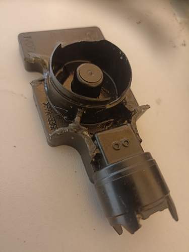

- Exztenterwellensensoren getauscht (siehe Bilder wie die aussahen!)

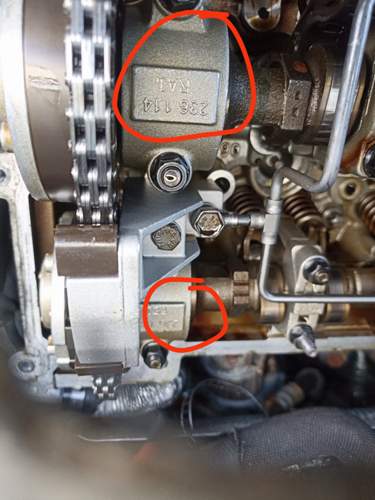

2. Eben ist mir noch etwas aufgefallen: Es scheinen zwei Bauteile (nach Vanos Richtung Nockenwelle) vertauscht worden zu sein. Die Vanos selbst und die Nockenwellen sind korrekt nach Einlass und Auslass eingebaut, aber die beiden betreffenden Bauteile sind gekennzeichnet mir REL (rechts Einlass) und RAL (rechts Auslass). Auf den Bildern anbei kann man es sehen. Könnt ihr mir sagen wie diese Bauteile heißen und welchen Einfluss ein Vertauschen haben kann? Ich finde sie im Teilekatalog einfach nicht.

Links alt und rechts neu bzw. korrekt
Vertauschte Bauteile?
13 Antworten
...zu 2.
Die Bauteile sind Lagerdeckel der Nockenwellen.
Man findet sie im ETK auf der Grafik des Zylinderkopfs - sie sind montiert gezeichnet und ohne separate ET-Nummern.

Hey,
Danke Dir für die Info. Wie würdest Du die Vertauschung auf Bank 2 beurteilen und wie muss vorgegangen werden, um die zurücktauschen?
VG Micha
Die Lagerdeckel zu vertauschen ist schon ein Ding. Da sie gekennzeichnet sind, ist davon auszugehen, dass sie unterschiedliche Maße haben und ein Vertauschen dürfte nicht gut sein für die Lagerzapfen der Wellen. In wie weit das Einfluss auf deine Laufprobleme hat, vermag ich nicht zu sagen.

...Aus- und Einbau der Ventilsteuerung (Nockenwellen, Exzenterwelle etc.) erscheinen sehr komplex. Ebenfalls wird darauf hingewiesen, die Lagerdeckelzuordnung (1-5) und die Orientierung (Lesbarkeit der Bezeichnung bei Einlass- und Auslasslagerdeckeln immer von der Einlassseite) unbedingt einzuhalten.
Wenn die Ventile des benachbarten Zylinders (OT Kompressionstakt) geschlossen sind, sind die Ventilfedern entspannt und es spricht sicher nichts dagegen, die Deckel zu lösen und zu tauschen, sofern die Lagerflächen trotz der Vertauschung unbeschädigt sind.
Die Motorprobleme hängen sicher nicht nur an der Vertauschung der Lagerdeckel - deshalb ist eine Gesamtbeurteilung durch einen N62-spezialisierten Motorinstandsetzungsbetrieb wohl ratsam.

Exzenterwellensensor der verbaut war

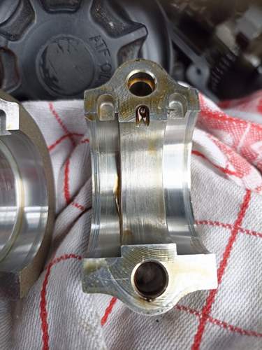

Eine Sache noch: Auf dem beigefügten Foto sieht man Spuren auf den Nockenwellen, als hätte sie iwo geschliffen. Allerdings kommt nichts in Frage was sie hätte berühren können?
VG Micha
Spuren an Nockenwelle?
hmmm, also diese Schleifspuren würde ich sagen, kommen vom groben schruppen der Gussgrate. Der Rest wird ja dann spanend bearbeitet und geschliffen... aber an der Stelle ist es ja die rohe Gussfläche... Interessant ist eher wieso das so rostig ist
...der Lagerdeckel sieht nicht schön aus - der andere wohl auch nicht.
Wichtig ist, dass die Lagerluft durch die Beschädigung nicht zu groß geworden ist und so der Ölfilm im Lagerspalt erhalten bleibt.
Aufschweißungen an den Nockenwellenlagerflächen gab es wohl nicht?
Einen Einfluss auf das Motorverhalten wegen erhöhter Lagerreibung der Nockenwellen - und damit veränderten Steuerzeiten - wäre nur gegeben, wenn die VANOS-Verstellung diesen Freiheitsgrad böte.
Das letzte Bild zeigt Spuren der Grobbearbeitung bei der Fertigung, wie @ghm schreibt.
Ich denke die ganze Zeit über den ziemlich extremen 'Flugrost' auf der Nockenwelle nach.
Das sieht ja so aus, als wäre der Motor während den erwähnten sehr langen Standzeiten auch ziemlich feucht gestanden. Könnten die Laufprobleme daher rühren, dass auch im Motorinneren an den Laufbahnen Rostbefall war, der zusammen mit den Kolbenbewegungen bei den Laufversuchen nun die Laufbahnen nachhaltig zerstört hat (natürlich mit Folgen für die Kompression)?
Hast du mal das Zylinderinnere endoskopiert?

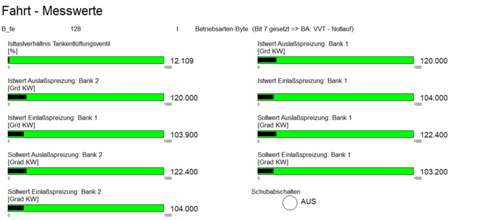

Langsam wird es echt hart hier dranzubleiben...Ach ja, nachdem er deas letzte Mal lief habe ich mal einen Screenshot gemacht von der Soll- und Istspreizung der Nockenwellen. Wie würdet ihr das interpretieren?

Die Werte sind von Bank 1 zu Bank 2 plausibel, hast du den Moto Zwischenzeitlich schon zum laufen bekommen?
