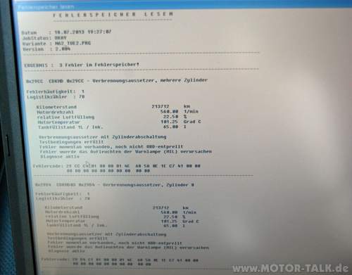

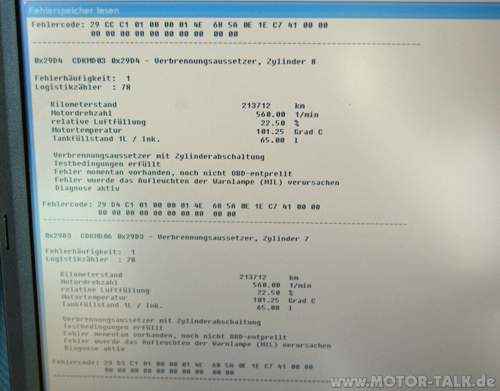

Ein nettes Hallo, hätte da auch eine Frage bzw. ein Problem...
Unser Grosser macht uns im Moment etwas Sorgen. Nach einer Flotten Fahrt von Stuttgart nach Würzburg bei der er tadellos lief hat er jetzt nach dem Abstellen und Abkühlen über Nacht ein Problem nach dem Anlassen.
Der Motor läuft unrund - hat Zündaussetzter und beim Einlegen von D setzt er sich nur bockend in Bewegung.
Siehe auch angehängte Bilder des Fehlerspeichers...Dachte Anfangs es wären vermutlich die Züdspulen aber nachdem ich die Beitäge hier gelesen habe könnte es durchaus kompliziert werden...Bleibt zu ergänzen er
wird gut bewegt.. in 4 Jahren 200.000 km hat eine LPG Umrüstung mit Vialle ist aber beim Anlassen / während der Fehler auftritt nicht zugeschaltet. Wäre absolut nett wenn mir einer der Spezialisten hier einen Tipp fürs weitere Vorgehen geben könnte...
Viele Grüße und Danke schon mal im Voraus...

Hallo!
Verbrennungsaussetzer hängen meistens (wenn es um den REINEN Benzinbetrieb geht) mit Zündspulen, Zündkerzen und/oder Einspritzventilen zusammen.
Ich würde erstmal die Zündkerzen tauschen, wann hast du die getauscht das letzte Mal?
Wenn dies nichts bringt, die Zündspulen untereinander austauschen und schauen, ob der Fehler mitwandert.
Grüße,
BMW_Verrückter

Als ich unmittelbar vor dem Abtransport nochmal Fehlerseocher ausgelesen habe hatte neben Zylinder 8 und 7 auch Zylinder 5 Verbrennungsaussetzter. Deshalb vermutlich "leider" eher nicht nur die Zyndspulen. Kerzen sind noch relativ neu, sind die Highpower Longlife mit 4 Elektroden erst 1 Jahr alt und 30.000 km Langstrecke...
