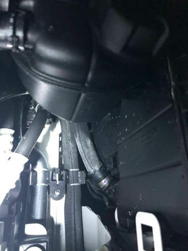

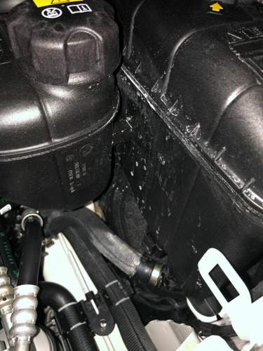

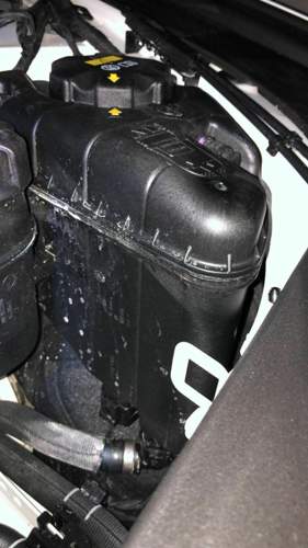

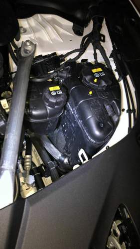

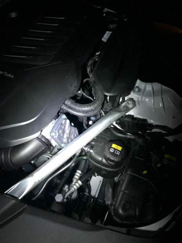

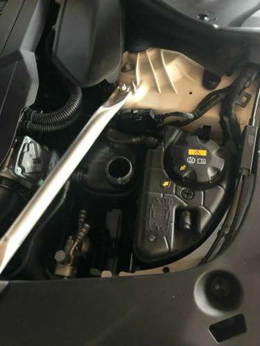

Unser 540i nicht mal einen Monat alt und gerade mal 1.400 Kilometer runter...und heute habe ich mir den Motorraum angeschaut und siehe da, der Kühlmittelbehälter ist top dreckig. Das kann doch nicht sein?!? Scheinbar leckt das Teil überall...
Den Füllstand kann ich im Moment nicht prüfen, da alles noch heiß ist.
Was meint ihr?
Sieht für mich nach Salzwasser aus. Wenn er Abdrücken würde dann wäre er obendrauf auch dreckig.
Der Rest im Motorraum ist absolut sauber...
Dann wurde vielleicht beim Einfüllen gesaut und nicht richtig gereinigt.
Ist das überhaupt Kühlwasser? Die sind sonst ja meist durchsichtig.
Hab bei mir noch nie nachgeschaut :D
Es sieht in dem rechten Bereich des Motorraums so aus, als ob das Kühlmittel im Behälter „explodiert“ ist.
Salzwasser kann ich definitiv ausschließen.
Hier noch ein paar mehr Bilder, leider bei Dunkelheit mit Taschenlampe aufgenommen. Sieht wirklich so aus, als etwas „explodiert“ ist.

Im Regen werdet ihr ja schon einmal im Winter gefahren sein?
Durch die Nieren kommt dann das Tau/Regen/Salzwasser-Gemisch vom Straßendienst rein.
Der Wagen ist keine 4 Wochen alt und bei uns wurde noch nicht gestreut. Für mich ganz klar Kühlmittel ist hier ausgetreten.
Hast du beide Füllstände kontrolliert?

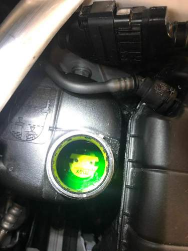

Ich bekomme den Deckel nicht auf, obwohl der Wagen kalt ist. Ätzend!
Gibt es nen Trick? Den Deckel ab zu bekommen? Gegen den Uhrzeigersinn ist klar.
Hab irgendwo gelesen, dass danach abgedrückt werden muss.
Den Linken habe ich aufbekommen, der ist „übervoll“.... steht nen guten Zentimeter über max... vielleicht war das zu viel?
.jpg
Nimm einen Lappen und dreh den grossen Deckel links rum.
Hat geklappt..., aber gegen den Uhrzeigersinn.
Egal, im Hauptbehälter ist der Stand zwischen min und max, eher in Richtung min, aber ich denke noch ausreichend.
Ich vermute die Verschmutzung vom kleineren, der zu viel Kühlmittel hatte.
Beide Deckel waren gut verschmutzt.
Klar gegen den Uhrzeigersinn. Hat ja niemand etwas anderes behauptet...
Abwischen und beobachten.
Bei meinem war übrigens das Niveau im kleinen Behälter auch über Max.
Soweit kein Problem
