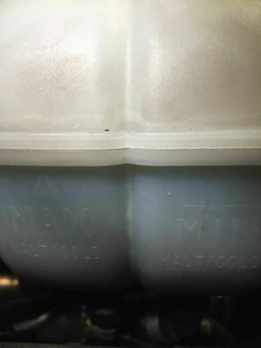

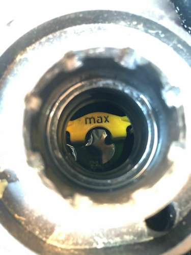

Also ich schau immer nur rein wenn er kalt ist 😁 - traue mich nicht den warm zu öffnen, nicht das da was überläuft und dadurch irgendwie Luft im System ist, korrigiere mich falls es nicht passieren kann. Aber ich hab da etwas muffen..
Aber mich würde mal interessieren wie dein Kühlmittelstand ausschaut 🙂
.jpg
Ich schaue mir den Stand vom AGB an.
Hier, von gerade eben.
Ah danke dir.. ach du hast ja den F30.. etwas anderer Behälter
@e60_pm schrieb am 2. Juli 2020 um 11:56:02 Uhr:
Aber wir werden dennoch sehen, ob der Flüssigkeitsstand stark schwankt.
Jop 🙂
Also minimal schwankt es.
@ChrisH1978 danke dir fürs nachschauen
Meiner steht genau in der Mitte zwischen min max, hab da noch nie nach gefüllt
Danke @GTS_Tarik , bei mir sieht’s ja wie du siehst genauso aus.. ich muss weiter beobachten.. fragt sich nur warum der Kühlmittelstand vor knapp 6 Wochen tatsächlich einmal zu niedrig war. Naja ich schau mal. Ich danke auf jedenfall allen hier für die Beteiligung!
