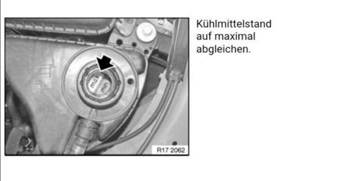

Hast du den Deckel des ausgleichbehälter schon getauscht?
Die gehen irgendwann kaputt und sind eigentlich dafür zuständig "unnötiges" Kühlmittel abzulassen.
Und ja auch wenns bescheuert klingt, man darf nie auf max auffüllen, da man dies ja bei kaltem Motor/Kühlmittel macht. Somit bei heißem Motor sich ja "zu viel" im System befindet, bedeutet es wird wieder abgelassen.
Da ich mein System komplett neu befüllen musste hab ich mir die Anleitung von BMW mal durchgelesen.
Da steht eindeutig das der Kreislauf auf maximal gefüllt werden muss.
Ich weiß, auch der Service Berater beim freundlichen wird dir das erzählen, aber es ist wie gesagt, auch wenns bescheuert klingt, nicht richtig
Mh dem Service Berater glaub ich auch nicht alles da gebe ich dir Recht.
Aber new.tis ist da schon eher zu vertrauen. Ich hab es erstmal so gemacht und bis jetzt noch keine Probleme bemerkt
Natürlich kann man bei einer Neubefüllung oder Nachbefüllung den Pegel auf Max bringen und sollte es viel sogar machen (ich spreche von kaltem Motor, würde bei warmem Motor sowieso nie da rum spielen), allerdings ist es offensichtlich so das der Pegel sich selbst immer wieder zwischen Max und Min reguliert, egal wie oft man wieder auf Max auffüllt!
Das ist das was ich damit sagen wollte, schaut doch mal wenn euer Auto schon ein paar Stunden steht in den Behälter.. wahrscheinlich steht er nicht auf Max!?
Und deswegen sagte ich das du es auch gleich lassen kannst mit der Befüllung auf max

Bei mir war‘s der Kühlmittelkühler. Man hat beim ersten Abdrücken in der Niederlassung auch nichts gefunden. Bin dann prompt zu einer anderen Vertragswerkstatt und die haben nochmals abgedrückt und sofort die Undichtigkeit ausgemacht. Jetzt ist seit 40 tkm absolut Ruhe - kein Verbrauch!

@ChrisH1978 „Kühlmittelkühler“? Was bezeichnet bmw damit? Den Kühler?
Ja, den ganz ordinären Haupt-Kühler.
Würde es aber nochmals woanders abdrücken lassen - im kalten und warmen Zustand.
