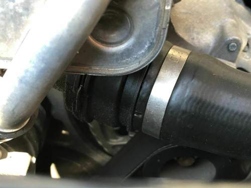

Hallo Leute,
535i 11/13 - 100tkm Kühlmittelverlust oder Verbrauch.. jemand ne Idee oder schon mal gehabt bei dem Motor? Hab’s letzte Woche nachgefüllt auf Max, bin nach knapp 300KM wieder unter Minimum.
AGR fällt ja hier weg oder sehe ich das falsch?
Wirklicher Verlust oä ist so erstmal nicht festzustellen..

Jop, Motor ist sowieso Pfurz trocken und sauber.. bis auf diese eine Stelle da die ich hier vor paar Tagen gepostet habe. Ich hoffe es bleibt jetzt dabei.
Also ich weiß ja nicht ob die Kollegen dort nur bis min und nicht bis Max aufgefüllt haben aber heut morgen mach ich den Deckel auf wieder bei Minimum.. Meldung gabs bisher nicht, aber auch beim letzten Mal nach den 300km noch nicht.. hoffe das soll so sein und des ist nicht bis Max aufgefüllt worden

Danke für die Info Hansi.. bisher nochmal Tagsezähler zurückgestellt, 120KM gefahren, vorerst kein Verlust oder Verbrauch, wie auch immer. Mal schauen was weiter passiert 🙂
2. Update: 350KM eine Strecke Autobahn, 140 km/h Schnitt, es fehlt wieder etwas Kühlwasser, wenn nur minimal. Aber von Max ist er wieder runter..
Nun nach 320 weiteren KM AB mit ziemlich Gas, kein Verbrauch/Verlust! Gehe davon aus das wenn man auf Max auffüllt das System sich übers Ventil oder Ablauf selbst wieder in die Mitte zwischen Max und Min regelt..
Hast du den Deckel des ausgleichbehälter schon getauscht?
Die gehen irgendwann kaputt und sind eigentlich dafür zuständig "unnötiges" Kühlmittel abzulassen.
Und ja auch wenns bescheuert klingt, man darf nie auf max auffüllen, da man dies ja bei kaltem Motor/Kühlmittel macht. Somit bei heißem Motor sich ja "zu viel" im System befindet, bedeutet es wird wieder abgelassen.
