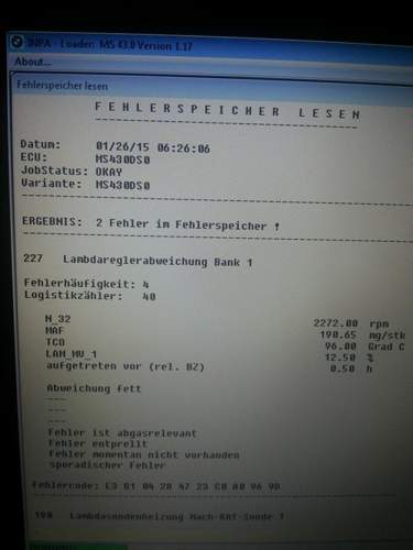

20150126-062614

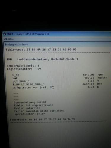

20150126-062623
Regelgrenze erreicht, Abweichung Fett.
Die Frage ist jetzt wieder, kommt das von einer zu mageren Gasanlage oder Falschluft?
Jetzt weiß man wieder nicht woran es liegt, weil die Gasanlage in Betrieb genommen wurde.

Ich habe auch wenn die MKl aus ist jedes mal nach 1 Min nach Löschen des FS wieder den 1. Fehler mit der Lambdaregelung fett drin. Komisch finde ich dass sobald die MKL angeht der 2. Fehler (Sondenheizung nach Kat 1) erscheint, obwohl aber laut INPA alle Sondenheizungen auf 99,.. % laufen.
Und wie gesat die Spannungen auf den Bildern hier sind ja alles andere als korrekte Werte, die sollten ja total anders sein, aber die Spannung sind jedes mal wenn ich messe anders, manchmal stehen die Nachkatsonden auch auf 0,43 Volt (wie es ja sein muss) und dann an anderen Tagen wie heute da springen die Sonden O.O ...
